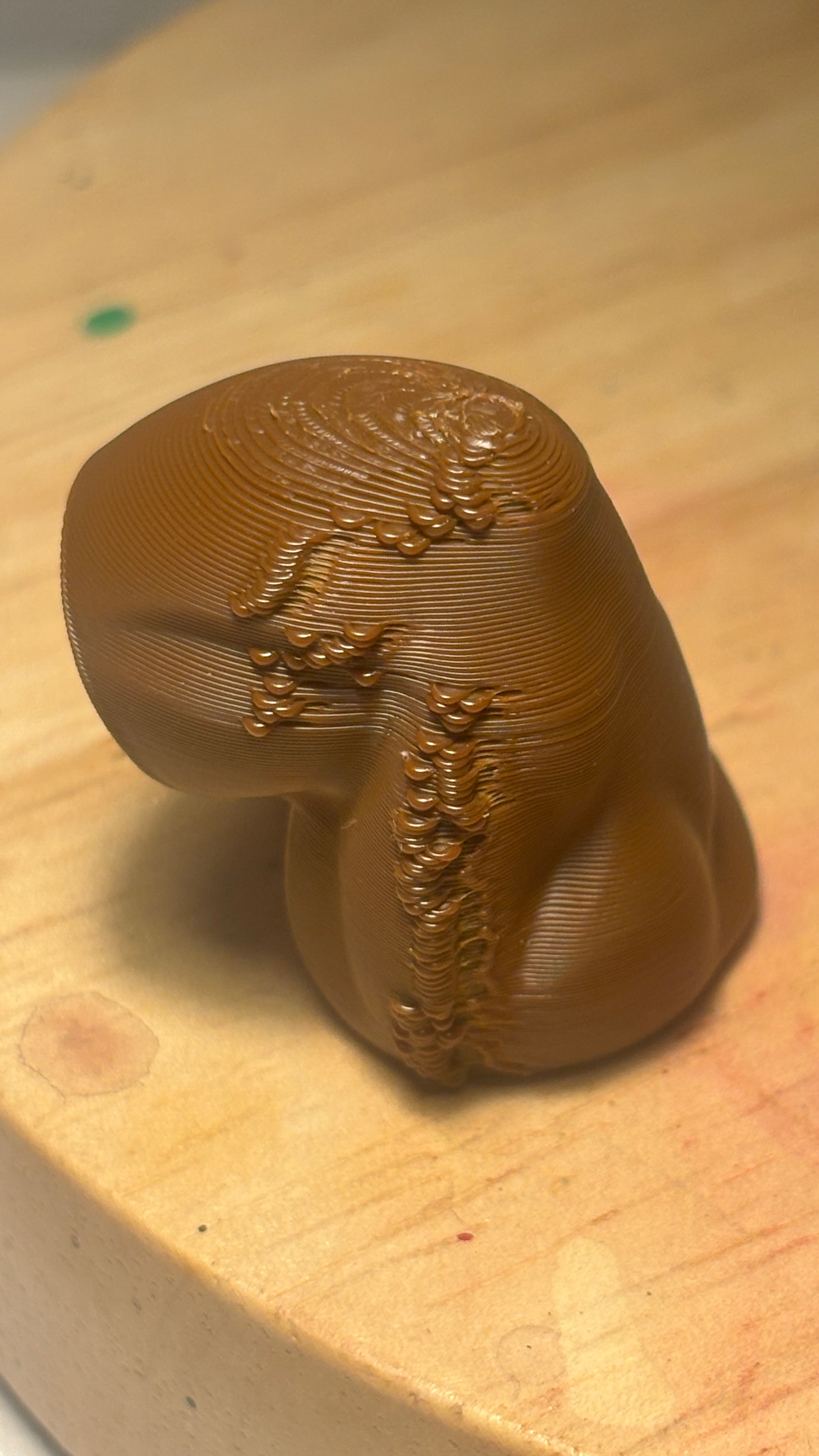

Buenas, tengo un problema en una pieza circular, al salir de la costura empieza la linea hacienda un zigzag dejando la superficie en una longitud de unos 20 mm ondulada, he probado con Bambu y orca y es igual, cambiado aceleraciones y velocidades pero es lo mismo.
¿Has probado a calibrar el filamento que estás utilizando? Parece que la impresión tiene un exceso de flujo.
