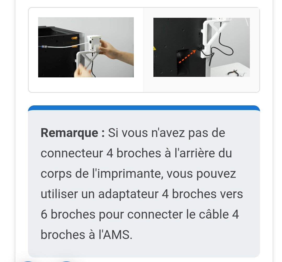

bonjour, je viens de terminer le montage l’accessoire Feed Assist TPU.
pour la connexion quand est il ?
Sur l’AMS
ou le boitier
Oui.
il y a bien un adaptateur 4/6 pin fourni, mais je voulais savoir quelle difference utiisation entre ces 2 connectics, lequel est le mieux adapté? merci
Exactement la meme chose. Le module ne recoit ni n’emet aucune donnée, seules le + et - 24v sont necessaires, il n’y a donc que 2 fiches connectées dans le module et donc aucune importance de le connecter à n’importe quelle fiches 4 broches ou n’importe quelle fiche 6 broches avec l’adaptateur
