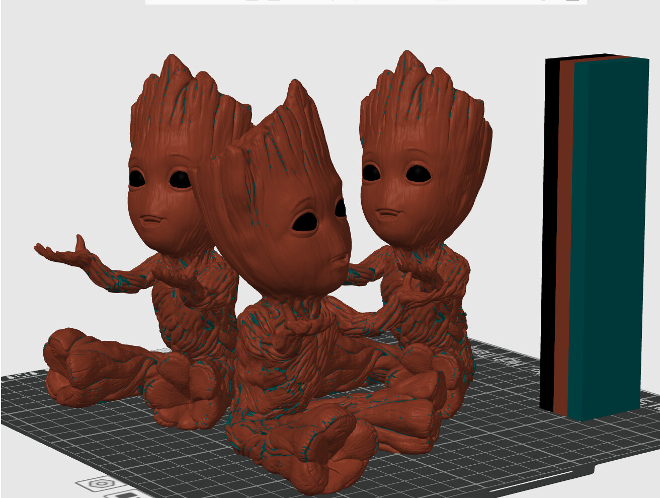

mit mehreren Figuren auf einer Platte habe ich in der Regel Pech, dass bei manchen Figuren von der Düse Details weggekickt werden. Vor allem mit Support Strukturen. Ich nehme an, dass sich dann evtl. die Druckplatte etwas verzieht, also nach oben wölbt (warum auch immer). Drucke ich Figuren einzeln klappt es wiederum. Bei dem ersten Druck drucke ich immer nur eine Figur in einer Farbe. Ergeben sich Probleme mit dem Objekt, erkenne ich das schneller und habe weniger Filament verbraucht.
Wollte ich nur als Hinweis geben.
Servus
für mich ist das mehr der Test ob ich ihn behalte oder nicht.
3 Figuren in einer Farbe mit Stützen in guter Qualität kann auch mein 4 Jahre alter MK3s.
Sowas muss für den P1S oder Bambu generell die Basis sein, auf die ich mich verlassen muss.
Wenn das mit dem Filament Wechsel oder Düsenreinigung jetzt nicht funktioniert, ist es für mich nur ein überteuerter China Drucker der keinen Sinn macht.
3 Stück waren auch der Gedanke um Ausschuss zu sparen, der Bambu sowieso sehr viel Müll Produziert.
Wenn es klappt, spart es Zeit und vor allem Müll, aber ist halt auch ein gewisses Risiko dabei.

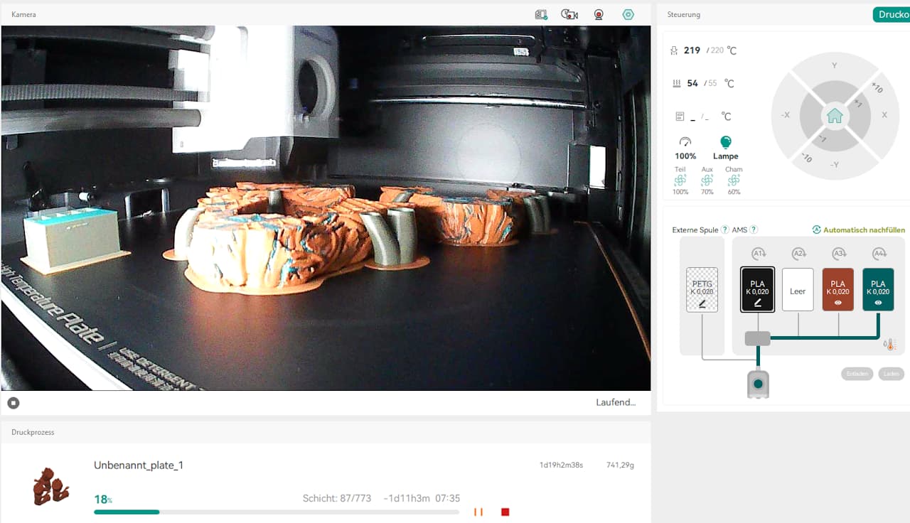

Nun meinen vierfarbigen Drachen starten lassen mit 3 Tagen.
Bei der 55 Schicht geht kein Filament mehr rein.
Ich merke wie es durch den ganzen Schlauch geht, zum Extruder scheint irgendwas zu sein, weil ich am PTFE Schlauch merke das was rattert.
Entweder kann er es nicht fassen und dreht durch oder was anderes.
Werde nun Bambu Lab auf Wandlung und Rückerstattung Vordern.
Auch wenn ich weiss, das es der Chinesischen Firma einen Scheiss interessieren wird, da diese das Geld schon lange haben und das ganze wieder mit Videos usw. hinhalten wollen.
Ein 200 Euro China Drucker druckt zuverlässiger als das Teil.
Das Teil ist eine Totgeburt und eine Unverschämtheit sowas in den Verkauf zu schicken.
Ich sehe einfach keine Möglichkeit das ohne zu Basteln und ständig zu kontrollieren am laufen zu halten.
Haufen Geld für soviel Plastik und Metall Müll ausgeben …
Egal welches Filament, alles geht wieder zurück zur AMS …

Bin mir nicht sicher ob wir über das gleiche sprechen.
Er hat das Filament von der AMS bis zum Extruder geschickt und dann wieder zurück.
Beim Extruder den PTFE abgemacht, nichts gesehen.
Wieder drauf gemacht, immer das gleiche.
Den PTFE mit der Hand so gehalten, dass das Filament von oben Gerade runterkommt, geht wieder zurück.
Unten beim PTFE was zum Extruder geht meinen Finger drangehalten und ich spüre die Zahnräder die anscheinend das Filament fassen wollen.
Man fühlt auch, dass das Filament von den Zahnräder berührt wird, aber ein runterziehen geht nicht.
Also druck abgebrochen.
Im Grunde das ganze Spielchen auf alle 4 AMS Slots, auch bei PETG.
Er konnte das Filament generell nicht einziehen.
Nach 2 Stunden dann Manuel gemacht,.
PTFE runtergemacht und den Drucker auf 220 Grad aufgeheizt, PLA Manuell reingemacht und den Extruder gesagt er soll nach unten fahren und er hat das PLA ohne Probleme erfasst und unten rausgedrückt.
Extruder auf 100 Grad eingestellt und das PLA zurückfahren lassen, also Cold Pull aber da war nichts dringesteckt oder verschmutzt.
Habe das PTFE etwas gekürzt und dann konnte ich ein PETG wieder soweit laden, das es im Extruder befördert wurde.

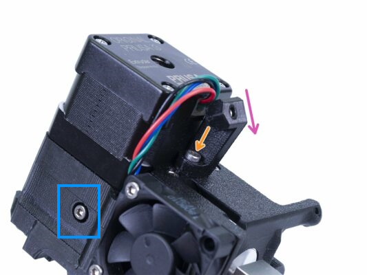

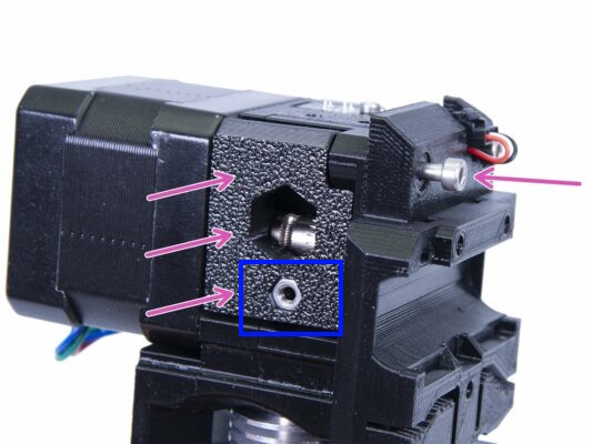

Ich versuche es mal beim MK3s zu erklären.
Da steht nochmal eine lange schraube drin, sieht man auf diesem Bild.
Weiter unten sieht man es nicht, habe auf die schnell kein Bild gefunden.
Bei dieser Schraube stellt man ein, wie hoch der Druck auf der anderen Seite ist.
Auf der anderen Seite ist das eine Klappe die einfach das Filament gegen das Rizel drückt.
Schraubt man die Schraube zu fest an, geht das Filament streng durch, was man bei TPU machen musste.
Schraubt man die Schraube zu leicht an, kann das Rizel das Filament nicht mit genug Kraft weiterziehen.
Wenn man PLA, PETG, ASA, ABS druckt war der Richtwert, das der Schraubenkopf Plan mit dem Gehäuse ist.
Damit bin ich immer gut gefahren
Das hier ist der Deckel auf der anderen Seite wo die Schraube auf der anderen Seite rauskommt.
Je nachdem wie fest man den Deckel anpresst, so stark oder schwach wird das Filament gezogen.
