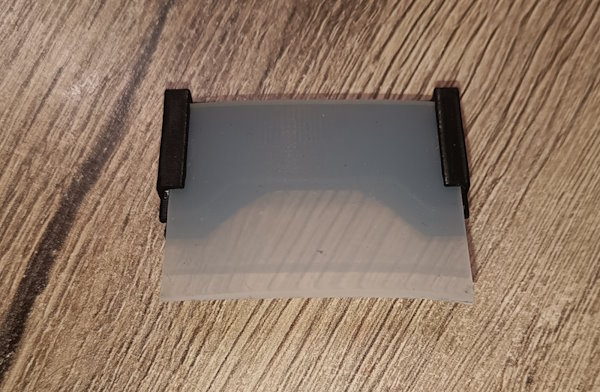

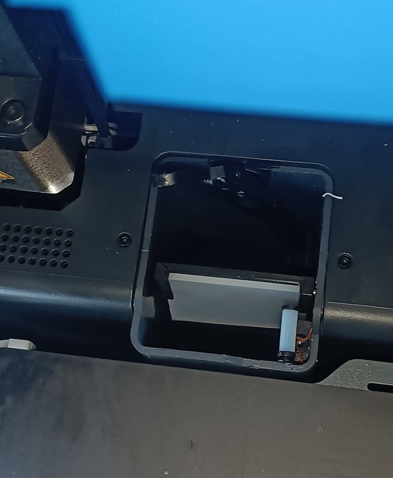

Filament Knäul was oben hängen bleibt, langsam nervt es

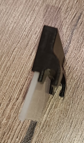

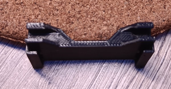

Basierend darauf habe ich ein Remix gemacht
https://www.printables.com/de/model/531810-bambu-x1-carbon-purge-chute-extension

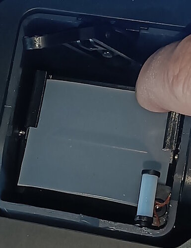

Ich habe von Ali meine 50 cm * 50 cm PTFE Silikon Matte bekommen und im Grunde ein Adapter gemacht.
Mein rosa Blättchen von weiter oben hatte ich mit PTEG gedruckt, habe aber das Gefühl das manchmal auch dort was klebt.
Die Silicon Matte sollte normal keinen Punkt für das Filament haben, daran haften zu bleiben.
Leider fehlt mir wie im anderen Beitrag erwähnt, das Metallblätchen das unterhalb vom Ausfluss der Düse ist.
Da muss ich mir auch noch was überlegen, und Bambu meldet sich seit 3 Tagen nicht …
Ich vermute die 2mm Silikon Matte wird zu Dick sein, wenn ich die dran mache, weil auch da müsste das Filament sauber runterlaufen ?

Ich überlege gerade, die Metallschwinge auszubauen. Aber die soll eigentlich das Filament rausschubsen, denke ich. Aber jemand hatte doch mal TeflonSpray erwähnt. Im Keller habe ich eine Sprühflasche, werde das mal machen.

meines hatte ich schon in ASA gedruckt, also das Pandel und hatte es ausserdem mit einer Einpressmutter dran gemacht zum schwingen.
Allerdings habe ich deine erste Version.
Da das ganze beim Filamentwechsel so sauber funktioniert, hatte ich noch keine Motivation unnötig Filament zuverheizen, wenn das auch funktioniert.
Ich habe oben diesen Schwingaufsatz drauf.
Und ich wollte den TPU Streifer mal hinmachen, aber auch so habe ich immer wieder mal Knäulchen überall liegen.
Ich glaube so richtig hin bekommt man das mit dem Design nie, da muss man wohl tiefgreifend was verändern.

Vielleicht ist der Schacht nach hinten etwas eng. Bei mir kam es jetzt immer wieder vor, dass das extrudierte Filament sich erst auftürmt, dann kippt der Turm nach hinten um und bleibt quer liegen. Vielleicht sollte innen einfach mehr Platz mach allen Seiten sein.
