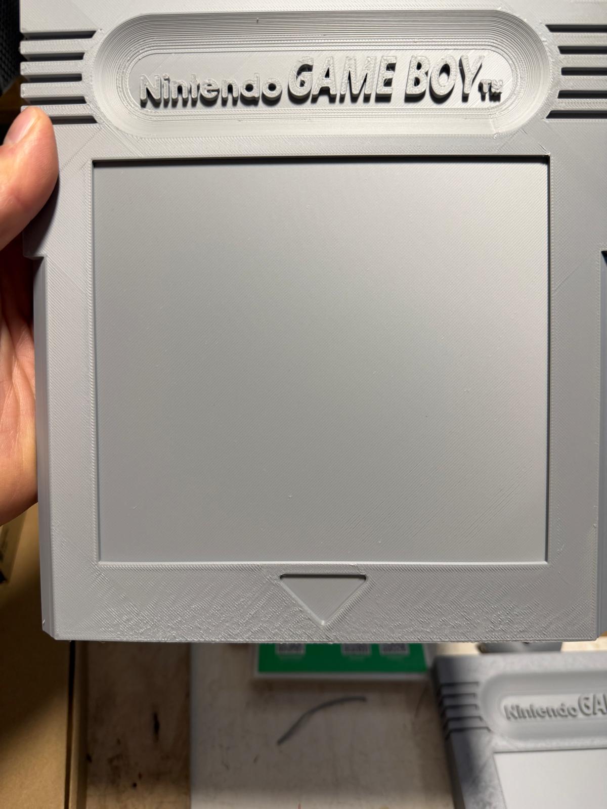

Hallo Zusammen, ich benötige Hilfe mit meinem neuen H2C-Drucker.
Mit meinem P1S habe ich keinerlei Probleme: Wenn ich die identische Datei mit identischen Einstellungen drucke, ist das Ergebnis sauber.
Beim Druck derselben Datei mit dem neuen Drucker treten jedoch Probleme bei der obersten Schicht auf. Diese wirkt deutlich unsauber und ungleichmäßig gerade im unteren bereich des Moduls.
Auffällig ist, dass die Fläche in der Mitte des Modells makellos aussieht, während die höherliegenden Bereiche – insbesondere die letzte, oberste Schicht – qualitativ sehr schlecht sind.
Wie kann es sein, dass bei identischer Datei und gleichen Einstellungen solche Unterschiede auftreten? P1S vs H2C?
Was muss ich anpassen bei dem H2C, damit die oberste Fläche genauso sauber aussieht wie die Schicht in der Mitte?

Das Glätten habe ich bereits ausprobiert – ohne Erfolg.
Die Schrauben habe ich noch nicht geprüft, halte das aber eher für unwahrscheinlich, da ich das Modell testweise deutlich kleiner gedruckt habe. Das Ergebnis ist identisch:
Die Fläche, die einige Layer tiefer liegt, ist perfekt, während die oberste Schicht sehr unsauber aussieht.
Dadurch schließe ich einen mechanischen Fehler fast aus. Es muss eine druckrelevante Einstellung sein.
Meine Vermutung ist, dass die letzte Schicht entweder zu schnell oder zu langsam gedruckt wird – eventuell auch mit falschem Flow, falscher Kühlung oder ungeeigneter Linienbreite.
Hast du eine Idee, welche Einstellung gezielt nur die oberste Schicht beeinflusst, damit sie genauso sauber wird wie die Fläche darunter?

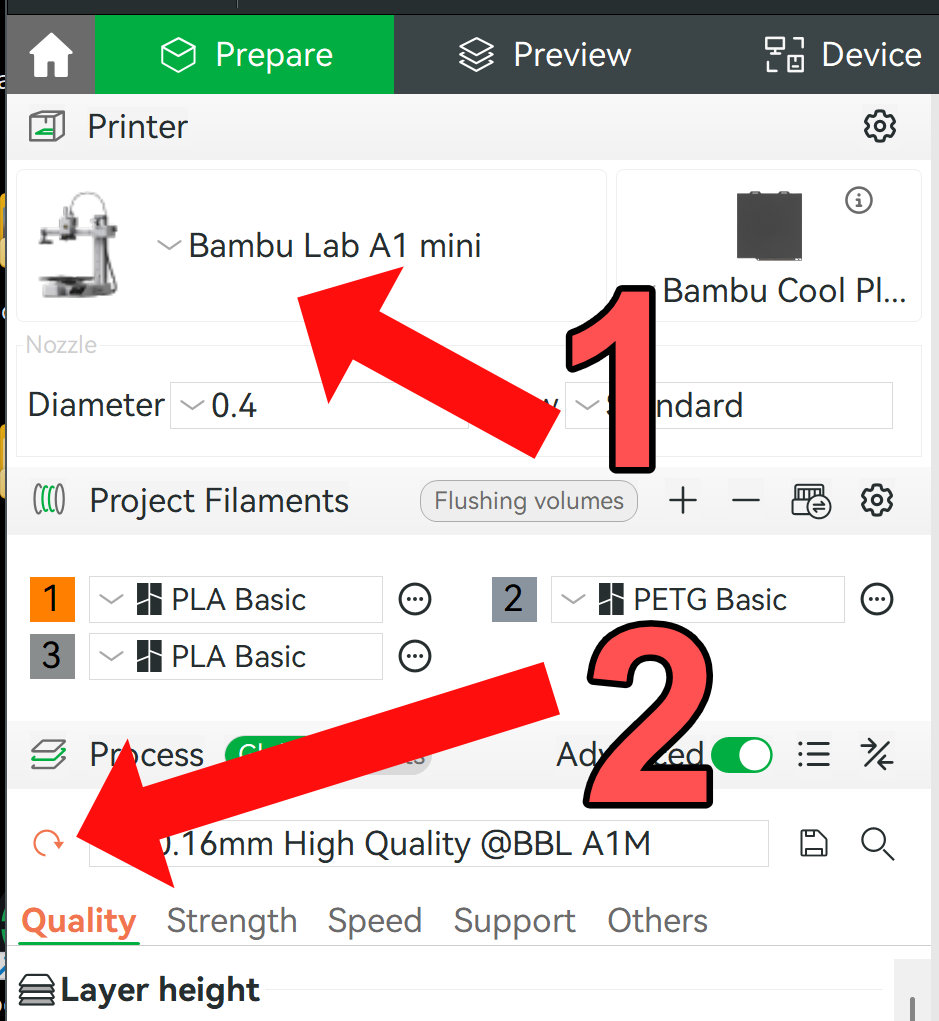

Ich würde jetzt einfach mal Bambu Studio öffnen. Dort kannst du einen Würfel platzieren. Wähle dann 1) deinen Drucker aus und klicke auf 2) Zurücksetzen, damit alles auf die Grundeinstellungen zurückgesetzt wird. Der Druck dauert vermutlich keine 15 Minuten und du bist der Fehlersuche viel näher.
So kannst du einen Würfel plazieren:
Danach kannst du ja noch mal deine Datei versuchen, aber auch ebenfalls mit dem Schritt 1 und 2.
ich habe jetzt mal den Riemen gespannt, aber ich glaube das war alles ok. Aber kann ja nicht schaden. Dann habe ich alles zurückgesetzt so wie du geschrieben hattest und zum test den würfel gedruckt. es geht alles gut. nur der Toplayer ist das problem. ich verstehe das nicht warum bei dem modul oben beim foto die mitte so aalglatt ist und der toplayer so schlecht.
