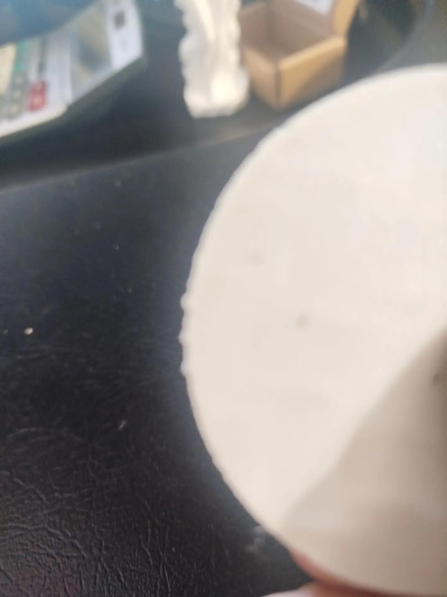

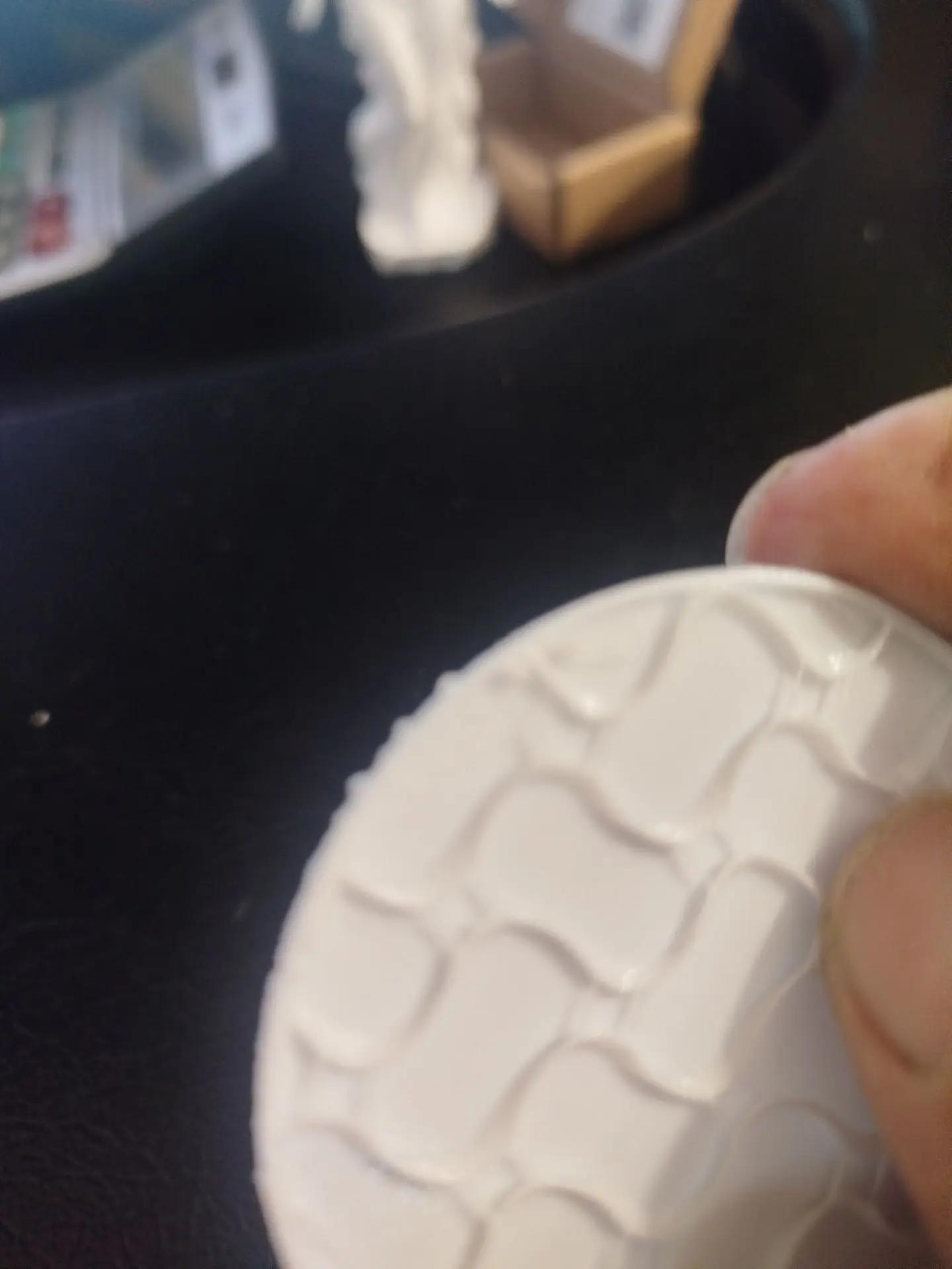

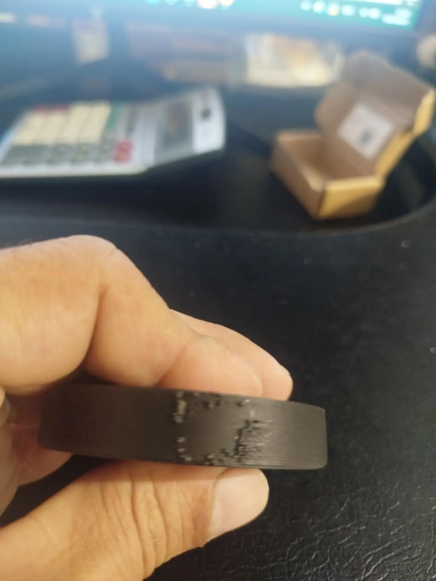

Здравствуйте,нужна помощь с H2S ,а именно при печати любой модели из любого пластика (предварительно просушенного) на модели по всей высоте остаются вкрапления(что-то на подобие прыщей) хотенд заменили на новый,принтер калибровали ,проблема не уходит и всегда в одном месте, как бы не располагали модели, на а1 такого нет

Best thing to do is share a 3mf with your print settings. I suspect adjusting outer wall speed will help tremendously.

Нужно больше деталей. Какой материал, бренд… а еще помой камеру, что за фотки на яичницу лол.
Если такие дефекты проявляются в одном и том же физическом месте, независимо от модели, то скорее всего смотреть надо на кинематику принтера.

9927003183052042_2026-09-15_9342c2cf1ca7b (1).3mf (6,1 МБ)
We tried threads from different manufacturers.
