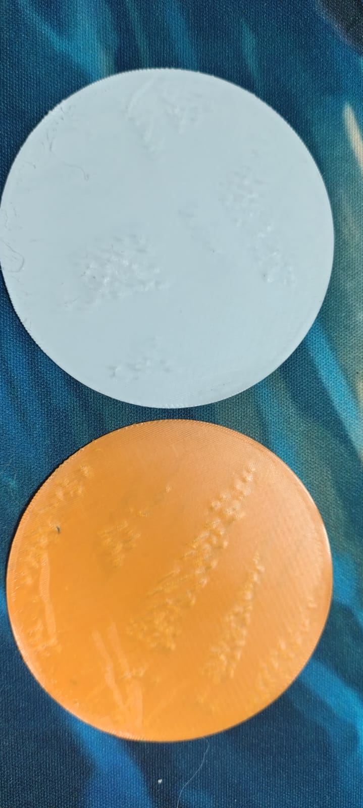

Impresion con nozzle 0.2 falla
Tengo una X1 carbon
y estoy intentando imprmir cartas de tartot (0.5 mm de espesor) y
el tema es que son muy detalladas y multicolor (blanco y negro)
son pequeñas de 9 cm x 6 cm
y no logro que salgan bien
la configuracion que estoy usando es de 0.10 high quality
con la primer capa en 0.2
y el wall generator en Arachne
y estoy imprimiendo en PLA
los filamentos ya los seque, la cama esta limpia y tambien probe poniendo pegamento
todo el resto lo deje como viene pre establecido
a veces resulta pero la gran mayoria de la veces falla
hay algun parametro que recomienden cambiar?? o alguna calibracion que deberia hacer para evitar esta falla?

Probe con silent y el resultado es el mismo
Lamentablemebte solo tengo la texture
Hice pruebas de calibracion de flujo
y despues imprimi un circulo como testear
y sale con esos bultos arriba y del lado de abajo irregular
Esos bultos son falta de adhetencia a la placa.
Necesita más limpieza. Com0ra un cepill9 de limpieza de pueas plásticas duras. Humedece la placa, añade un poco de jabón y frota enérgicamente en un sentido, en otro y haciendo círculos. Aclara abundantemente la placa evitando tocar con las manos su supetficie.
Por otro lado, si solo tienes esa placa, te aconsejo que compres la Smooth y la SuperTack. Esta última acaba saliendo gratis con el ahorro en consumo eléctrico.
Si no me equivoco, están actualmente en oferta.
Si ya tenia en mente comprar mas placas, y voy a probar limpiar con muchas mas ganas!

lo que pasa es que los “bumps” de la textura son un poco impredecibles, yo tambien sugeriria comprar la bed que es plana.
Si te fijas en el gcode de inicio cuando eliges la bed con textura es solo un “hack” que hacen de bajar el Z un poco para llenar los huecos de la textura, hace tiempo postie algo sobre esto:
que se puede bajar aun mas o subir para probar como cambia
LISTO!!
una limpieza con muchas muchas ganas
una buena calibracion (las estandar de la impresora)
y filamento seco y la impresion va de MARAVILLA!!
