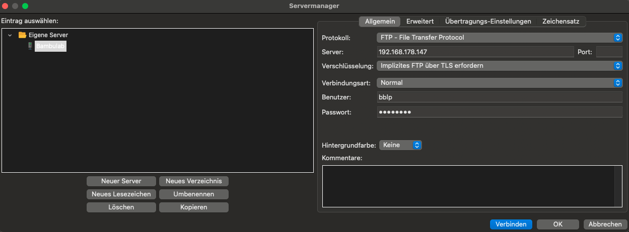

Ich kann auf meinem Mac keine Timelap Videos speichern. Ist das ein generelles Problem?
Guten Abend großer Manitou,
meines Wissens wird das auf der SD-Karte gespeichert.
Selbst habe ich das noch nicht probiert, zu speichern, weil ich eigentlich nur live zugucken will, ob alles recht aufeinandergedruckt wird.
Die Videos werden auf der SD Karte gespeichert. Vom Mac greifst du per FTP darauf zu. Per Finder habe ich es aber nicht hinbekommen. Aber mit Filezilla war es kein Problem.
Du brauchst diese Daten dafür:
PSW: 1905***** Aus der Babulab Info auf dem Display.
Port: 990
Verschlüsselung: implizites FTP über TLS anfordern
