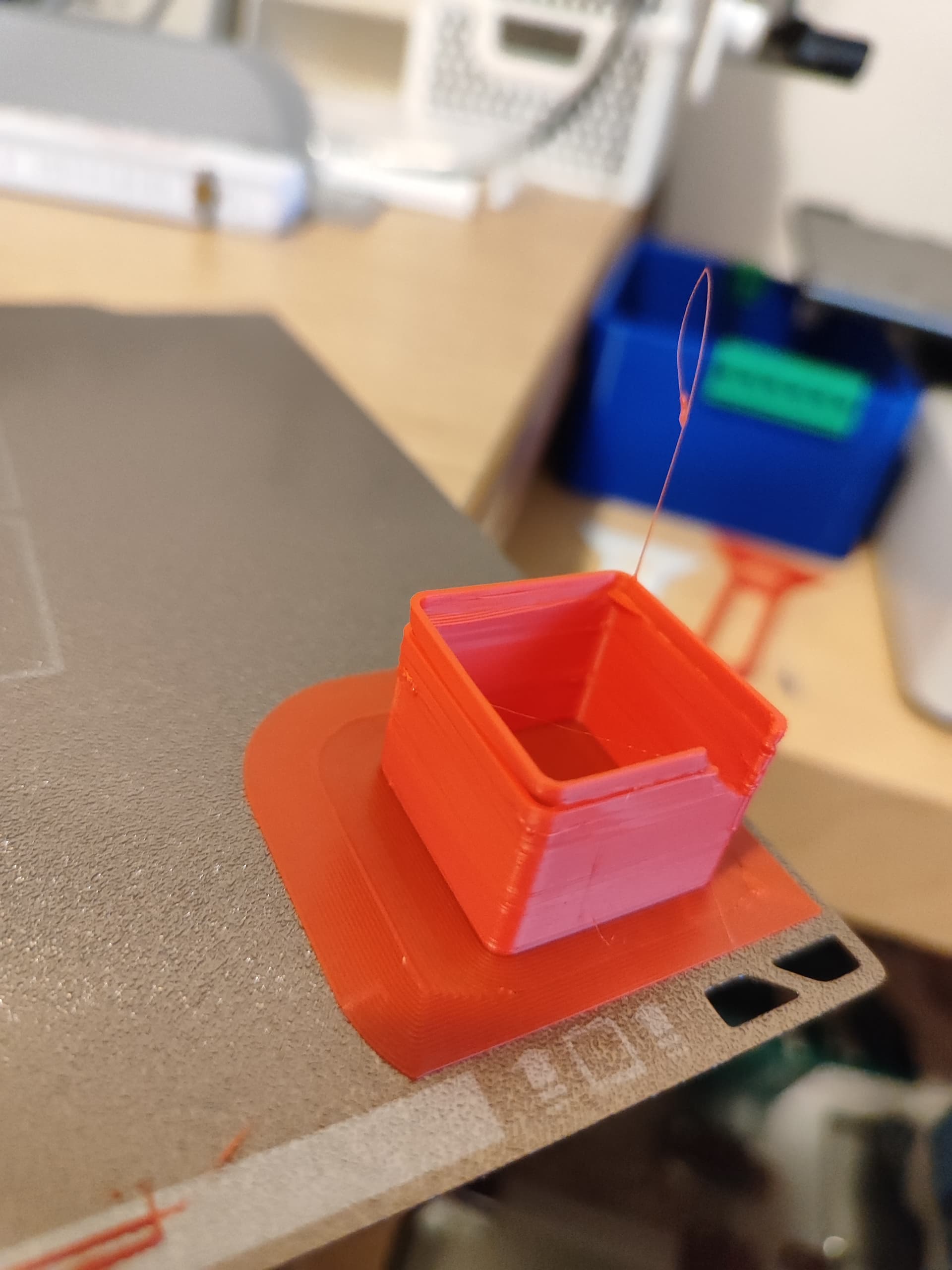

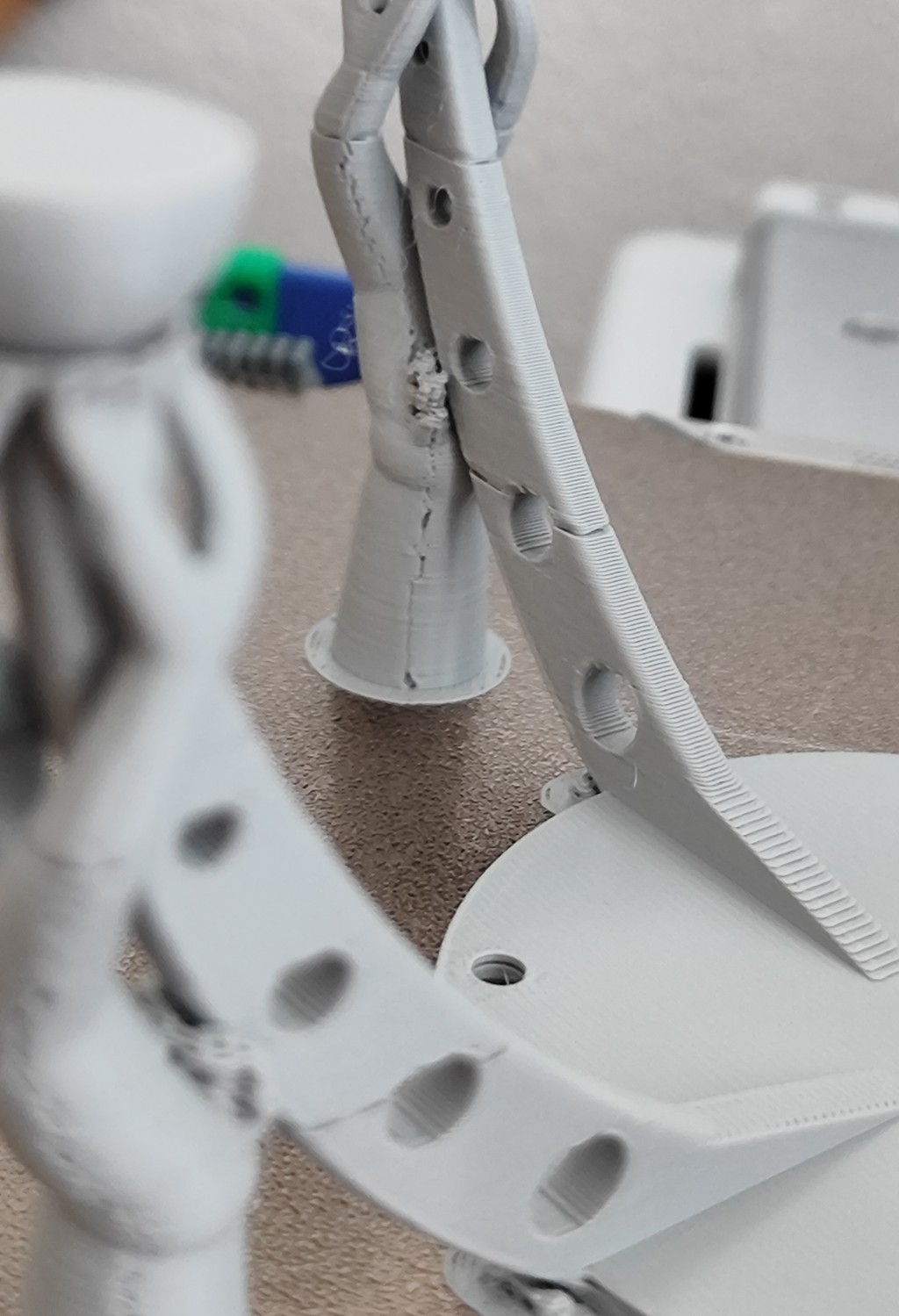

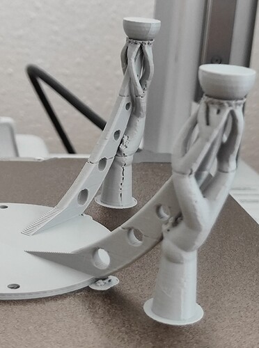

Hallo,
ich habe beim Drucken das Problem bei Layern in der Mitte des Objektes. Es tritt immer an unterschiedlichen Höhen auf. Der Druck bricht dann auch meist an der Stelle. Es zieht sich dann auch über das gesamte Objekt. Der Drucker lief jetzt ca. 1 Jahr recht problemlos, und jetzt tritt dieses Layer-Problem auf, das fast jeden Druck ruiniert. Die erste Schicht ist immer sauber, meist findet man beim Suchen nur die 1st Layer Issues.
Ich verwende Orca-Slicer, es tritt aber auch bei dem Original-Benchy auf der SD-karte auf. Es liegt also nicht am Slicer. Die Z-Achse habe ich geölt / geschmiert, das hat nicht verbessert.
Was kann die Ursache sein?

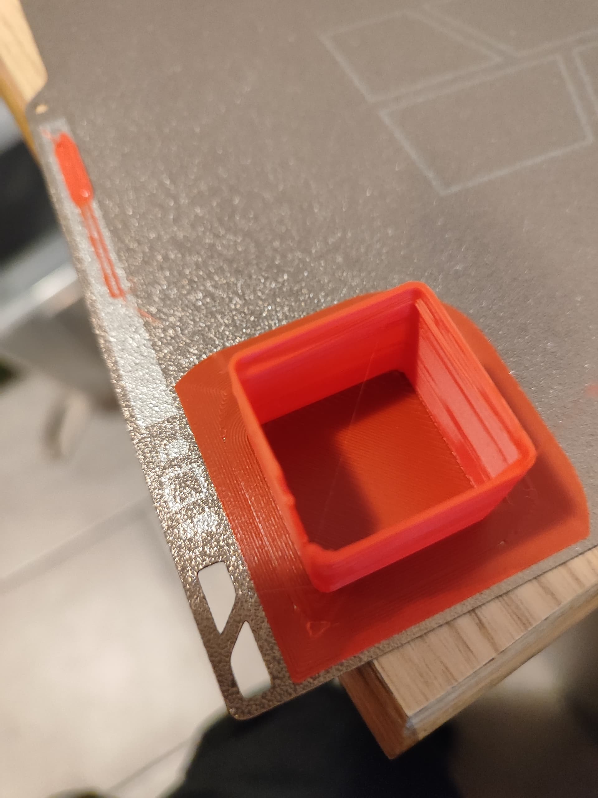

ich habe einen Testdruck mit 225°C gemacht (5° erhöht) und 0.6mm Z-Hop. Es scheint weniger zu sein (kann auch Zufall sein) aber weg ist es leider noch nicht.

Eine neue SD Karte habe ich getestet. Leider wieder das selbe Ergebnis. Man hat beim Druck gesehen dass er in der einen Schicht nicht über den alten Linien gedruckt hat sondern weiter innerhalb. Das hat er aber nur auf 2 Seiten gemacht, der Fehler ist aber dennoch umlaufend zu sehen.

Ich glaube ich habe das Hauptproblem gefunden. Der Extruder hört auf sich zu drehen. Es kommt aber kein Fehler.

Ich kann hier ein Update geben. Von Bambulab Support habe ich einen neuen Motor für den Extruder bekommen. Damit funktioniert der erste Testdruck schon mal problemlos. Das tauschen vom Motor ist aber gar nicht lustig…
