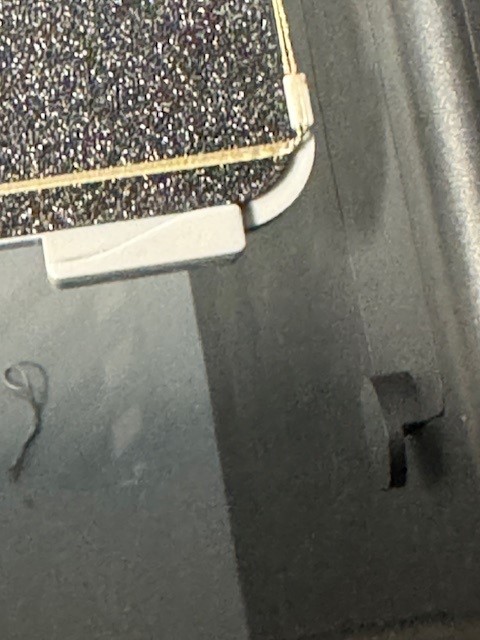

La línea trasera derecha de purga se está realizando por fuera de la lámina de impresión
A alguien le pasa ? me ocurre desde hace 3 días.
you move your print head and unpause it?
Try reading this thread about the same problem.
Are you using a Bambu Lab print plate? If so try to slide the plate all the way back until it hits the stops and then lower it to connect with the bed. Make sure it is aligned flush on each side also.
