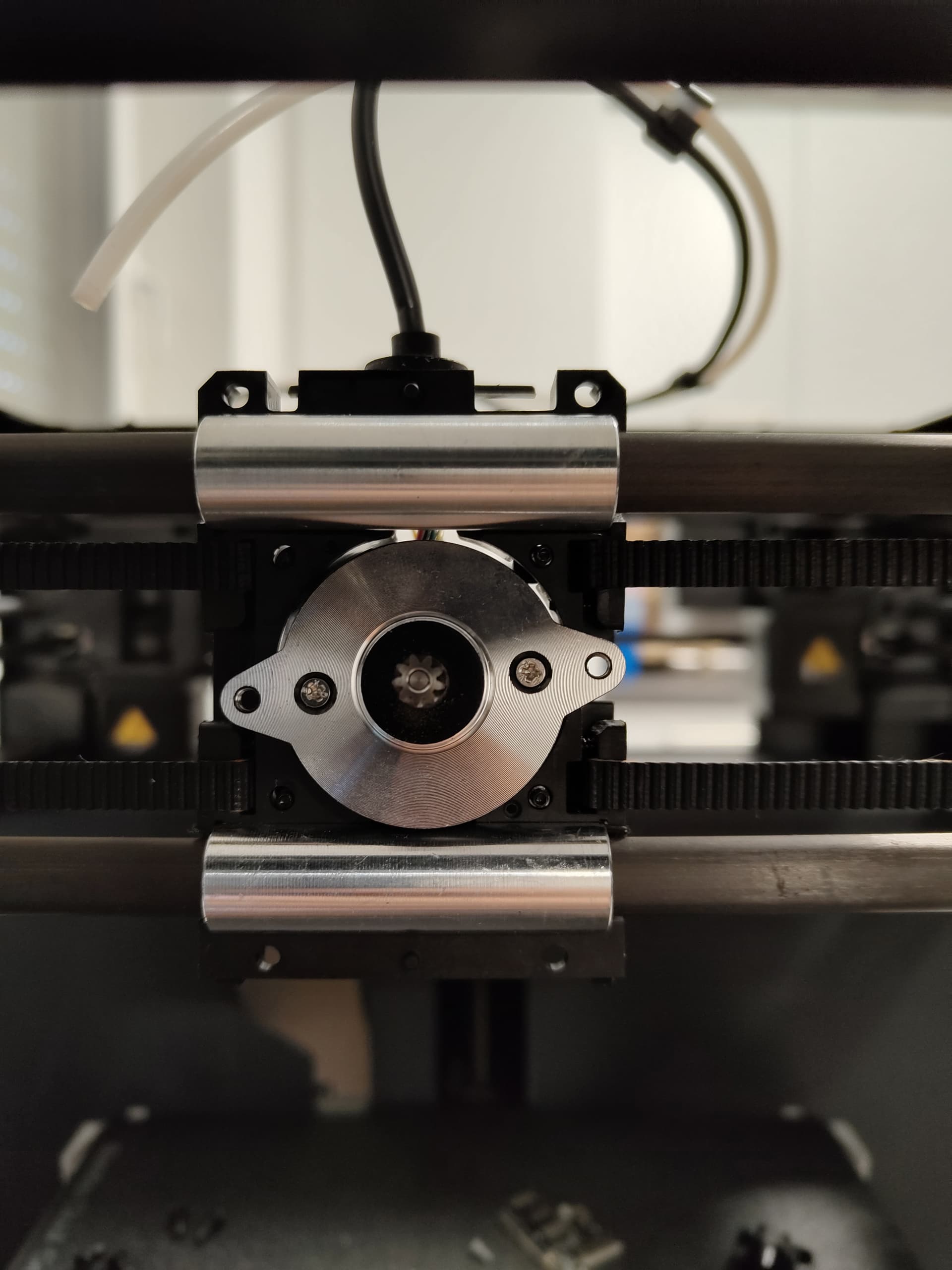

Hallo zusammen,
mein Bambu P1P macht seit Tag 1 nur Probleme. Angefangen hat es damit, dass mein Hotend bzw. die gesamte Einheit auf der Carbon “Schiene” relativ viel Spiel hat. Das Hotend lässt sich gut 0.5-1mm auf und ab bewegen.
Dadurch dass der Drucker relativ hohe Geschwindigkeiten hat macht sich das in Form von “klackern” hörbar bemerkbar.
Bambu versuchte mir dies als übliche Toleranz zu verkaufen und solange das Druckergebnis da on nicht beeinträchtigt ist, solle ich das wohl so akzeptieren müssen. Das Ergebnis war in der Tat nicht schlecht, aber lange nicht mit einem Voron zu vergleichen, aber besser als mein Ender 3.
Soweit so gut, nachdem es dann eine Weile gut ging fing mein Drucker an nach jedem Neustart das Bett erstmal beim Auto Home schön in die Nozzle zu rammen, weshalb ich diese auch schon austauschen musste.
Seit heute allerdings hat sich das Problem rund um das Hotend bzw. die gesamte Einheit inkl. Extruder verschlimmert. Es machen sich komische Kratzgeräusche aus dem Extruder bemerkbar.
Vielleicht hat ja jemand von euch ähnliche oder gleiche Probleme mit seinem Drucker und kann dazu berichten.
Der Bambu Support ist jedenfalls absolut unfähig, es wird wohl darauf hinauslaufen dass ich mir rechtlichen Beistand zulegen muss um mein Recht durchzusetzen. Konkret will ich dass Bambu den Mängel beseitigt oder aber den Drucker zurück nimmt und mir meine Kohle erstattet.

ein leichtes kratzen sind die Y Lager, nachdem ich die X Achse getauscht habe sind mir die aufgefallen, schmier die mal richtig.
Update zum Lockeren Hotend: Neue X Achse hat weniger spiel, bin trotzdem nicht begeistert davon, normal haben die sehr sehr wenig spiel und umso mehr es ist umso schneller verschleißen die lager.
Wenn die wieder hinüber geht kaufe ich mir eigene Lager+Wellen.
Also die Metallstangen auf denen der Druckkopf nach vorne und hinten fährt habe ich gereinigt und neu gefettet. Ebenso die Gewindestangen in Z-Richtung. Hat leider nichts gebracht.
Die Carbonstangen habe ich auch nach Anleitung gereinigt. Auch keine Veränderung.

War in der Tat was ganz anderes. Die Klinge vom Filamentschneider… habe jetzt einfach ein wenig Moosgummi mit Doppelklebeband in die Nische des Schneidarms unterhalb der Klinge geklebt, ca. 2mm stark. Das wirkt wie eine schwache Feder und drückt die Klingenfassung leicht gegen die Decke des Führungskanals für das Messerchen. Schon ist Ruhe. Naja, sagen wir es klappert nix mehr ;).

Inzwischen wurde auf Kulanz durch Bambulab meine X-Achse ausgetauscht, bzw. habe ich sie ausgetauscht nachdem ich Ersatz bekommen habe. Da ich die X-Achse dafür komplett auseinander nehmen musste und sie ohnehin schon defekt war, konnte ich auch die Lager auseinander neben. Und siehe da: Beide Lager komplett ausgeschlagen.
Anmerkung: Ich empfehle daher die Kontaktaufnahme per E-Mail Support und nicht per App.
Könntest Du dazu bitte ein Bild posten, wo ich diese Lager genau finde? Nach meinem Verständnis bilden die Carbonstangen die X-Achse
Um an die Lager zu kommen muss man das Toolhead zerlegen.
Um die lager zu wechseln musst du den kleber von den stangen lösen oder zerstören und neue kaufen.
Ich baue jetzt 8mm wellen und misumi lager ein
