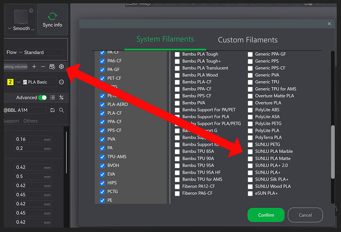

Was passiert, wenn du direkt zum Drucker gehst und die Tasten „Load” und „Unload” am Druckerdisplay drückst? Also wenn du das Filament manuell lädst und entlädst?
Warum nutzt du „Generic PLA” und nicht die im Studio hinterlegten Sunlu-Profile? Gibt es dafür einen bestimmten Grund?
Ansonsten: Ein sehr merkwürdiger Fehler, so etwas habe ich noch nie gehört. Unterscheiden sich die Spulen? Sind die von Sunlu aus Pappe? Falls ja, kann das zu Problemen führen. Dafür braucht man dann entsprechende Adapter.

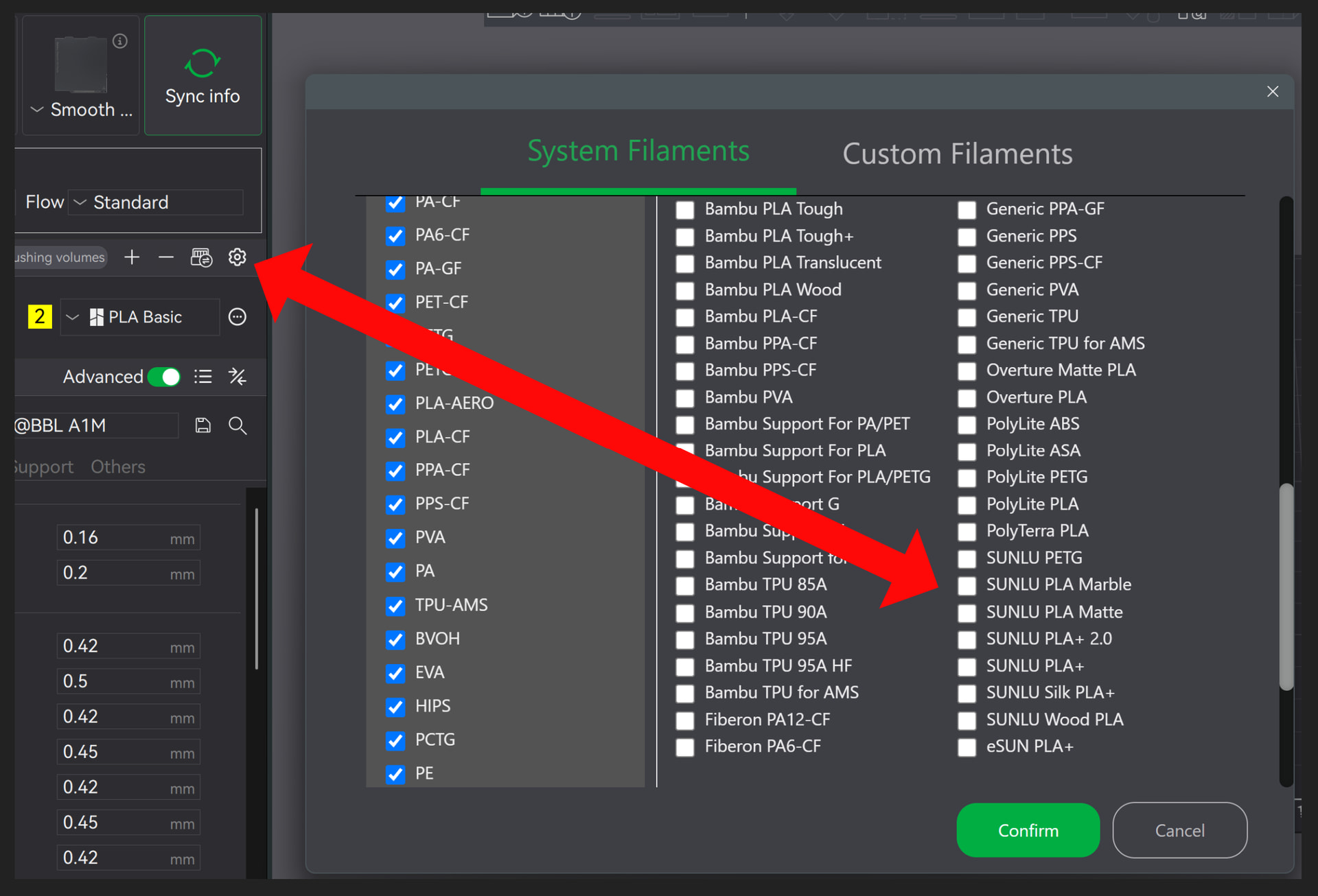

Die von dir angegebenen Profile, sehe ich bei mir gar nicht.
