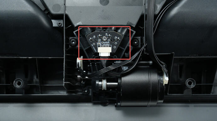

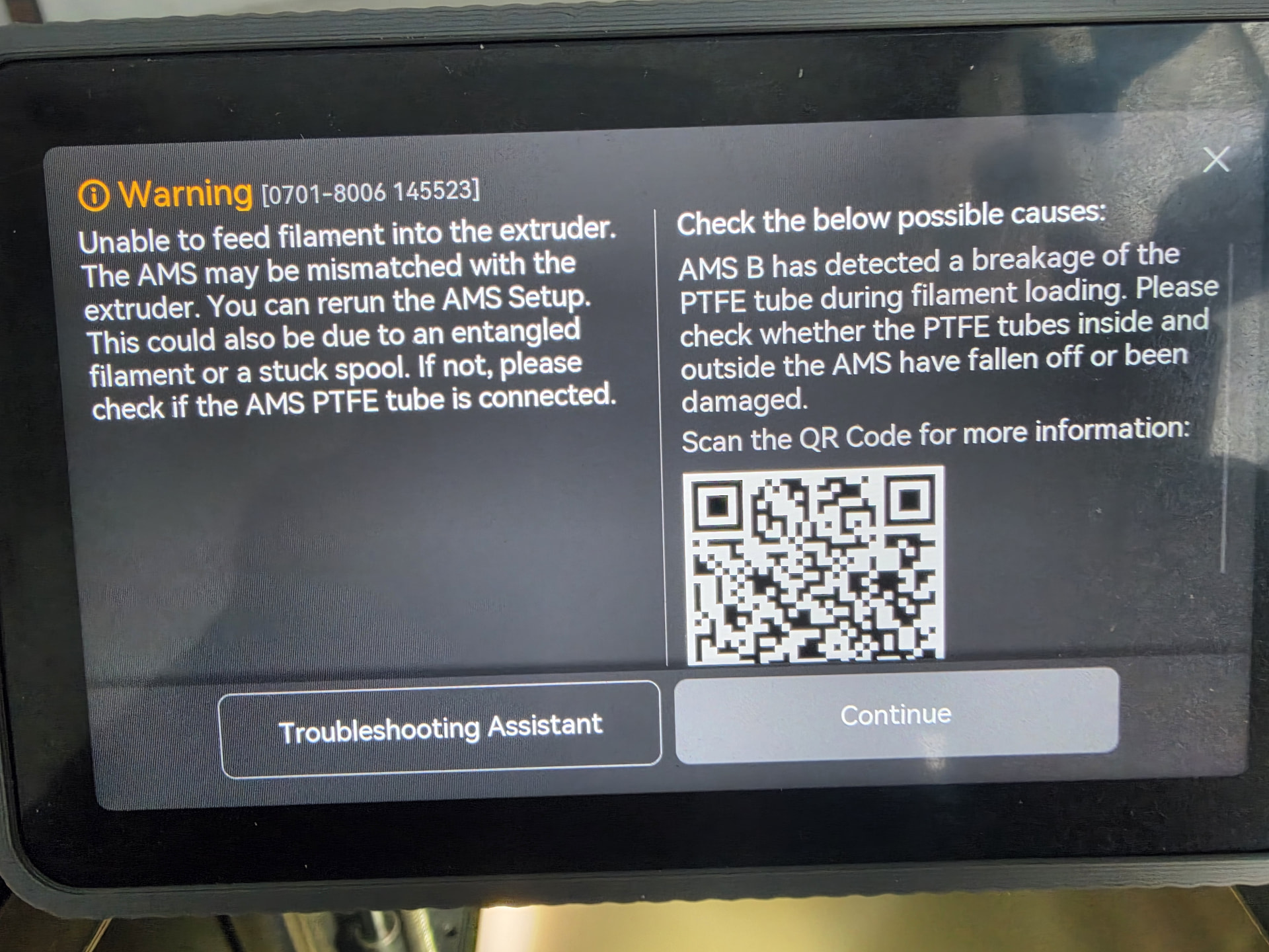

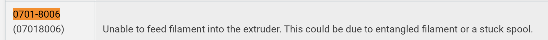

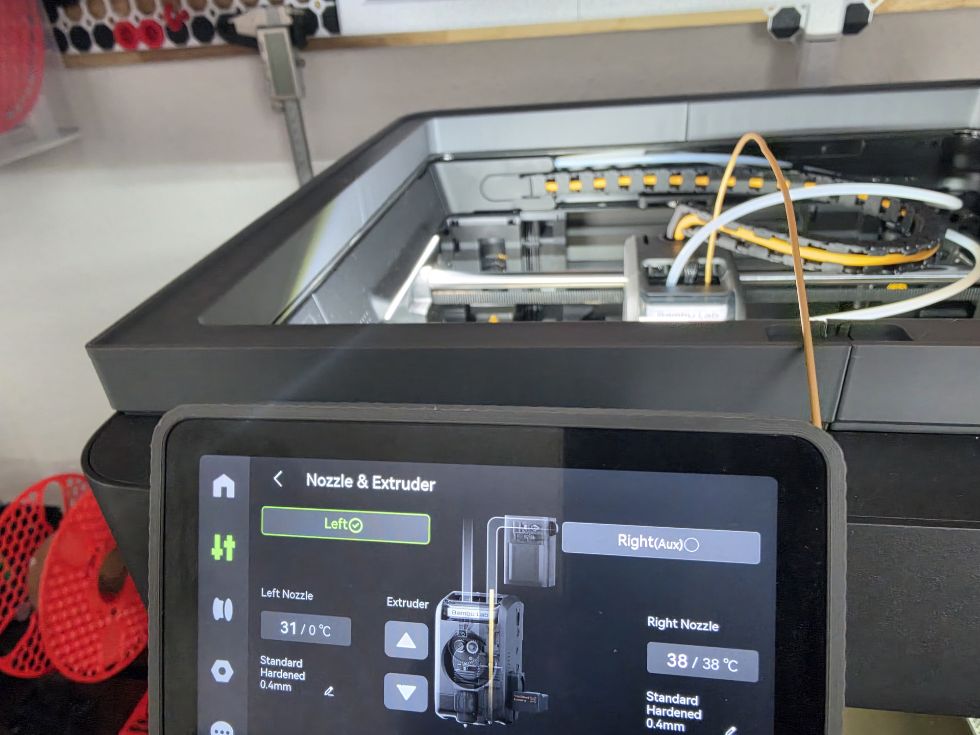

bekomme seit ca 2 Wochen die Meldung PTFE Schlsuchbruch beim laden aus beiden AMS 2 Pro in den Aux Extruder des X2D. Es sind alle 8 Slots betroffen. Schläuche sind alle okay.Das Filament gelangt bis zum Aus Extruder und dann kommt die Fehlermeldung. Aux Extruder ist bereits neu und der Filamentsensor im Toolhead funktioniert. Wenn ich per spulenhalten direkt in den Aux gehe und Filament laden will geht dieses bis zum toolhead, es kommt aber ein fehler dass das Filament durchrutscht. Wenn ich ich die rechte Düse ausbauen kann ich Filament durchstecken. Hauptextruder/Hotend funktioniert ohne Probleme.
Beide AMS gehen auf den Track switch und von da weiter zum buffer.
