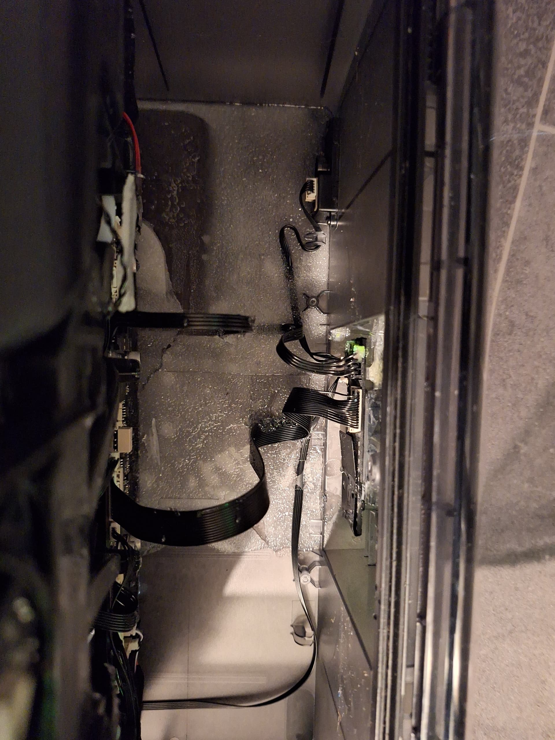

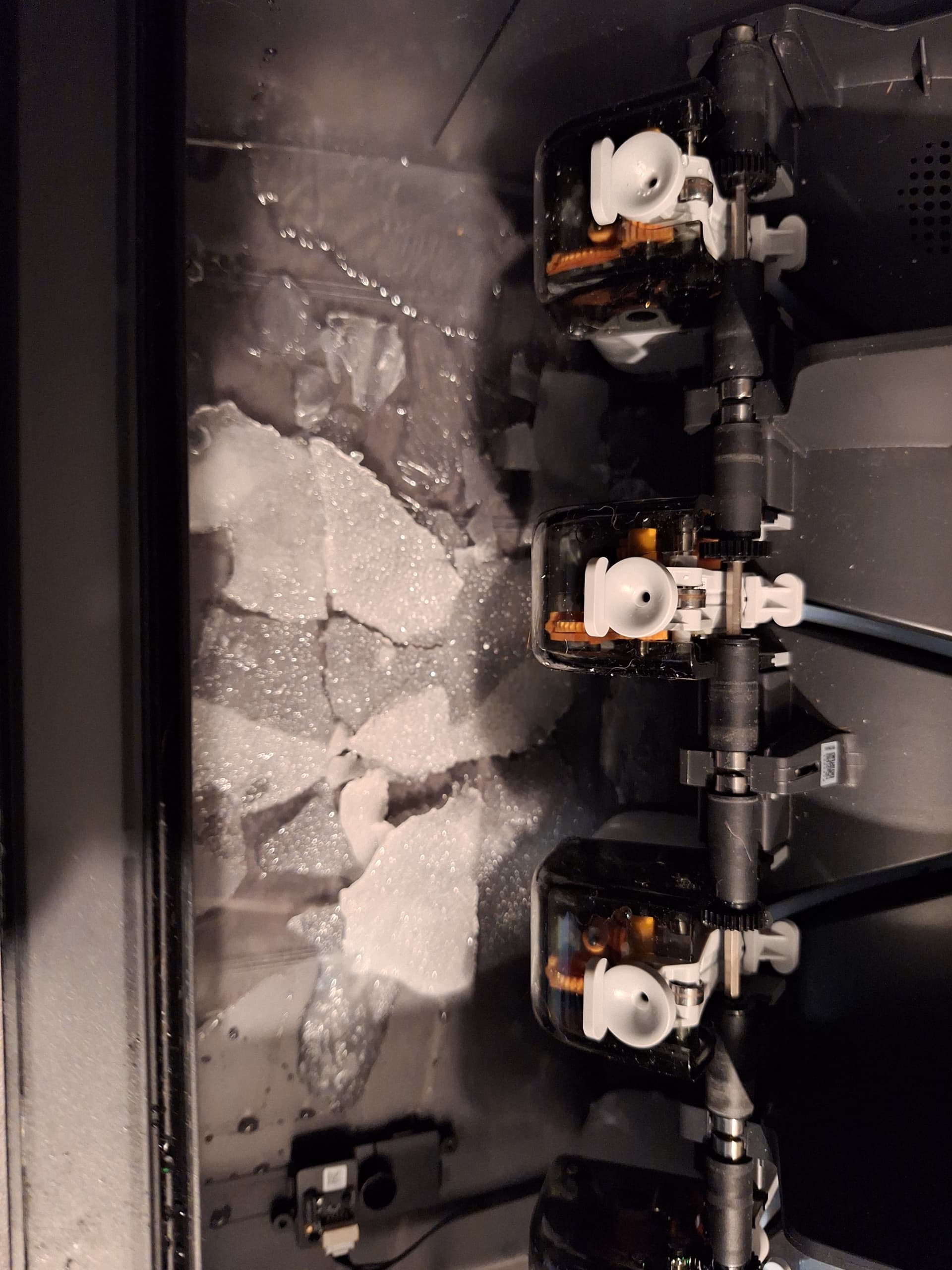

Mon silice a fondus dans l'ams
je sais pas si c’est normale, mais sa a court-circuité surement ma carte mère sa!!
si la change c’est bon, ou faudrait tout changer??
Vous devriez le nettoyer avec de l’alcool isopropylique, le laisser sécher, puis vérifier s’il fonctionne.
j’ai déjà un cable d’alimentation qui était coupé, une broche, la noir à gauche à l’arrière de l’ams
donc, la carte ont peu acheté mais le cable ??

Ca peut se refaire un câble. C’est moins compliqué que la réparation de la carte électronique (ça dépend de ce qui a cramé).

Super si tu arrives à sauver ton AMS,. Vu ton experience, je vais imprimer un système pour recevoir le desiccant plutôt que de le laisser en sachet.
j’ai pas encore 1 an, apprend vite et suis développeur informatique!! sa aide.
mais j’avais imprimé des conteneurs pour dessiccant qui se réutilise!! jusque mon dessiccant n’était pas bon, il se liquidifie en séchage sous la chaleur
