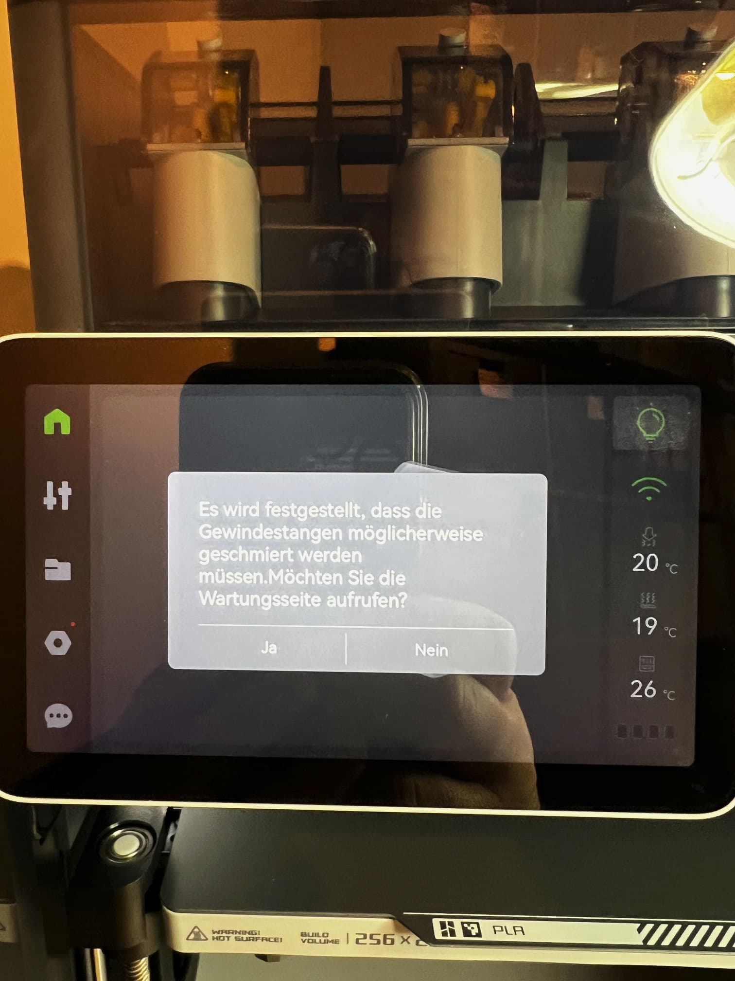

Hi,
ich habe gerade meinen X1c ausgepackt. Nach dem fw update und der initialen Kalibrierung finde ich in den Einstellungen den Hinweis, dass die Gewindestangen möglicherweise geschmiert werden sollten.
Das finde ich komisch, ist gerade ausgepackt. Ich habe mal nach Anleitung die Stangen mit einem Mikrofasertuch abgetupft und jetzt kommt die Frage nach dem Schmiermittel. Das empfohlene BX-300/F(DF) als auch das häufig gelesen Super Lube 92003 habe ich nicht hier.
Was ich habe, ist Putoline white action grease + ptfe und Mobilegrease special.
Das sind beides NLGI2 Mittel, allerdings vom empfohlenen Temperaturbereich niedriger (130C, bzw. 140C).
Ist das zu wenig, soll ich anderes besorgen, oder kann ich das nehmen?
Klar. Der Bauraum erreicht maximal 60 Grad.
