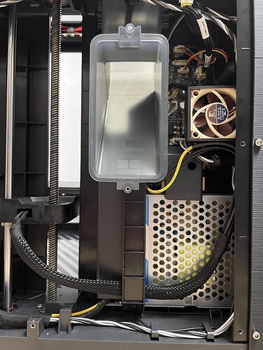

Hallo,
Hat schon jemand den Umbau auf ein 5V Noctua Lufter gemacht? Ich hab ein YT Video gesehen und auf Printebels das passende Teil gefunden mit Anleitung.
Mein Lüfter ist schon recht laut aber spätestens wenn der Bauteil Lüfter angeht ist der nicht mehr hörbar.
Meinst du das:
Mein P1P hatte diesen Lüfter nicht, so dass es eher ein Einbau als ein Umbau war. Und da damals der P1P die PWM-Steuerung des Lüfters nicht unterstützte, ist es die ungeregelte Variante, die ständig läuft. Er ist aber kaum hörbar und stört mich nicht.
Ja wahrscheinlich meine ich den.
Klemmt der auch nur auf dem Kühlkörper?
Echt? Der kam ohne Lüfter?
Ja, der klemmt nur auf dem Kühlkörper. Und ja, der P1P kam ohne Lüfter. Laut Bambu Lab ist der Lüfter nur notwendig, wenn man den P1P einhaust. Solange er offen ist, kommt genügend frische / kühle Luft an den Kühlkörper. Ich habe ihn dann eingebaut, da ich den P1P mit dem “Vision” Enclosure versehen habe. Es ist auch nur der kleine Noctua (40x40x10).
