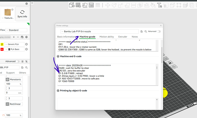

Pero tengo una pregunta que no encuentro por ningun sitio o no se buscar bien que seguramente sea lo segundo. Y es que cuando termina de imprimir se queda la mesa donde acaba y el extrusor tambien, hay forma de dar como un lugar donde siempre vaya al terminar.

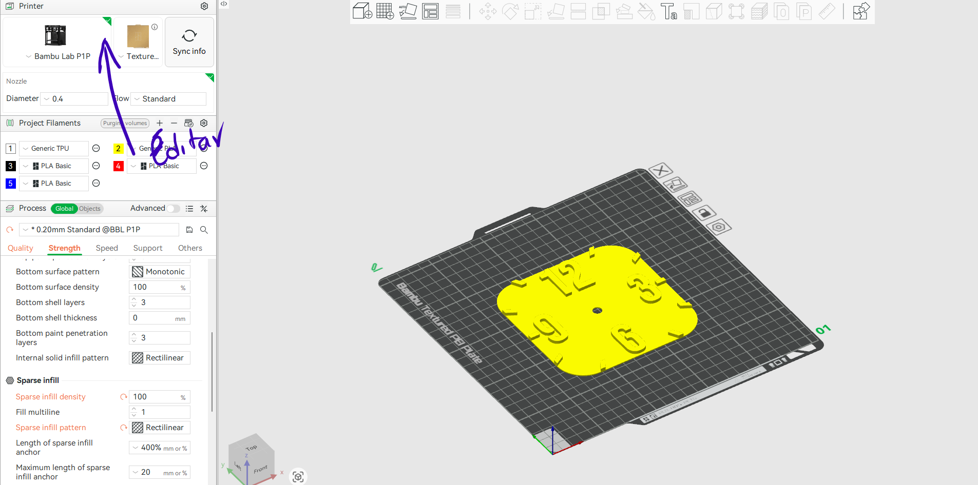

Al final de cada impresion la impresora va a ir a la esquina isquierda de atras donde queda posisionada. Si imprimiste i no va a ese lugar hay hagun problema en el codigo Gcode final. Si queres que la impresora vaya a algun lugar en espesifico para apretar un boton fisico o remover la cosa impresa tenes que editar ese codigo Gcode que se puede encontrar asi:

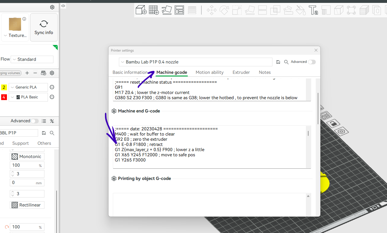

Despues tenes que ir a la parte de machine gcode y editar el codigo final
Asegurate que sepas lo que estas haciendo o podes danar la impresora.
