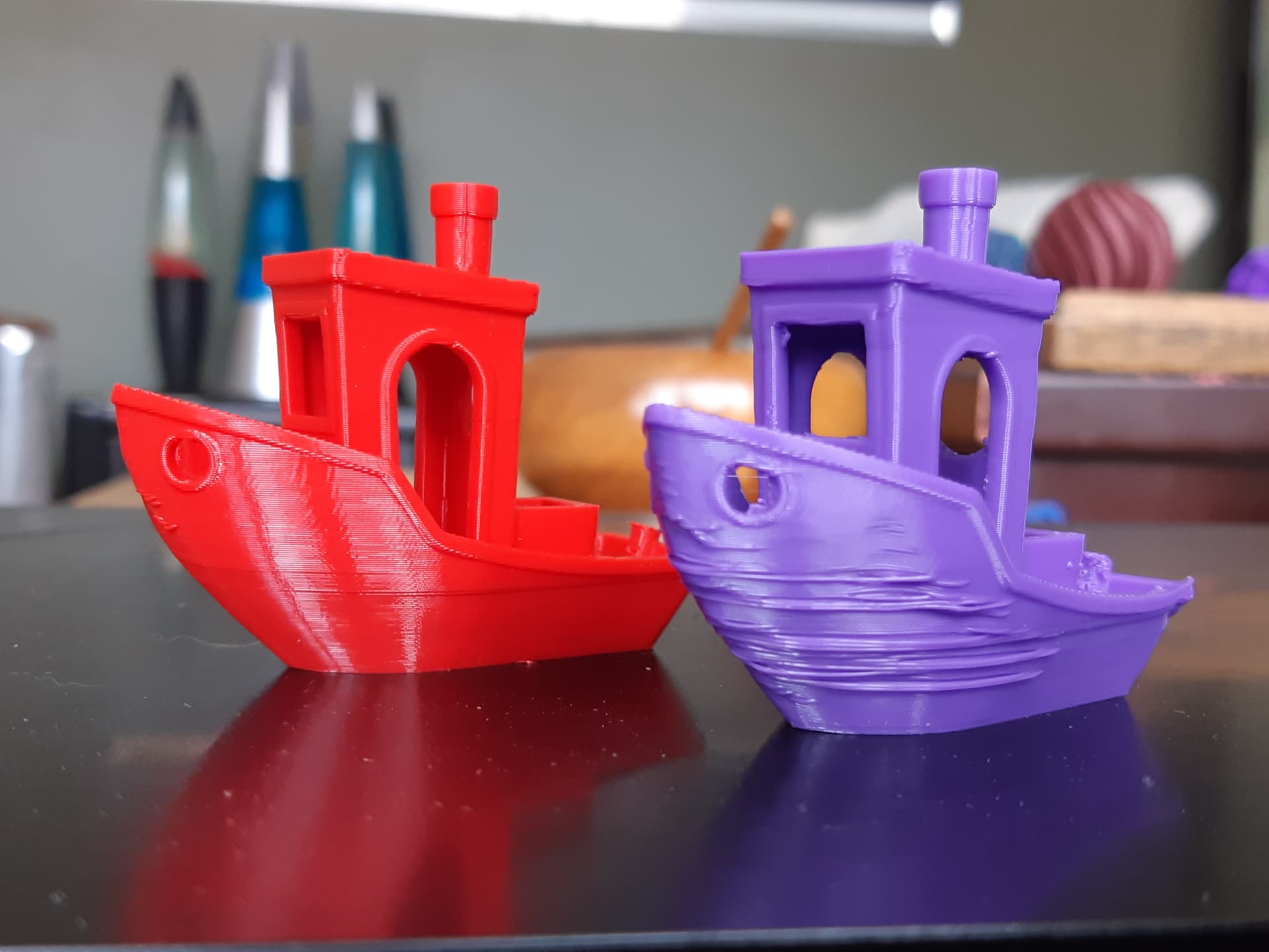

wer hat schon TPU verdruckt mit gutem Ergebnis?

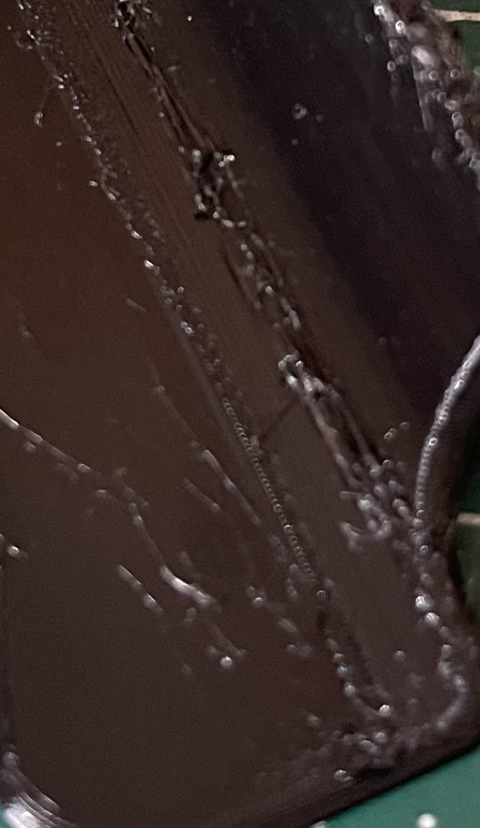

Ich habe auf mein Vyper Overture TPU verdruckt in sehr guter Qualität. Auf dem X1C kommt nur Mist bis mäßige Qualli raus.
Es kommt zu Bobble an den Rändern und manchmal auch zu Würste an Nahtstellen.
Was habt ihr getan um bessere Ergebnisse zu bekommen?
Ich habe bis her nur den Range der Temperatur zum Filament angepasst.
Ich habe mit diesen Einstellungen begonnen, Printables und bin vielleicht etwas schneller mit allgemein guten Ergebnissen gegangen. das Rot ist 95A, das Lila 85A, also muss noch etwas gearbeitet werden.

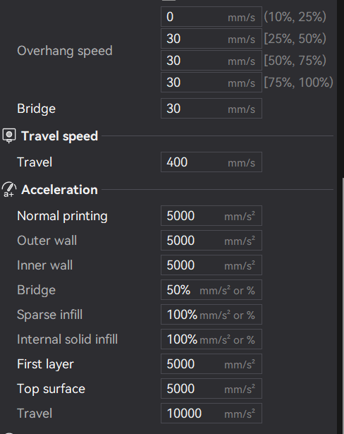

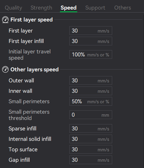

Was hast du vom Generic TPU verändert?
Kann da so keine Einstellungen sehen.
meist die Einstellungen im Geschwindigkeits- und Beschleunigungsbereich, Durchfluss eingestellt auf 3.2
Danke :ok_hand: Check ich morgen.
Super… die Ergebnisse sind schon um vieles Besser!
