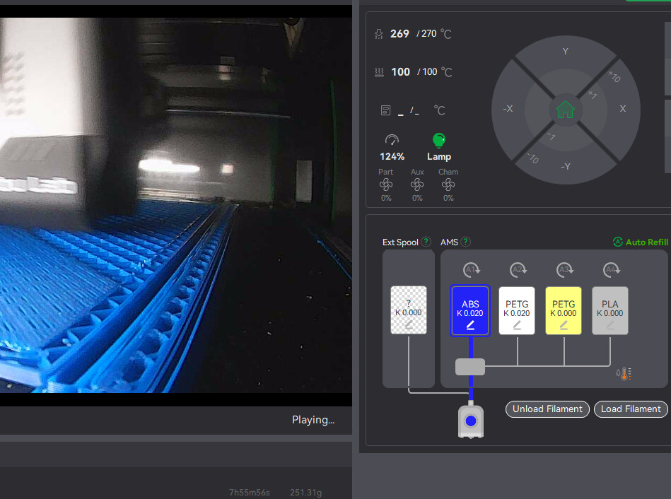

Hi. Ich habe einen P1P mit AMS. Firmware ist aktuell. Seit einigen Drucken zieht der Drucker das Filament aus einem falschen Slot. Ich habe das ganze Objekt mit Filament 4 (grau PETG) konfiguriert aber der Druck zieht aus Slot 1 (blau ABS) ein. Die Filaments sind richtig konfiguriert und Bambustudio hat auch das AMS synchronisiert. Es sieht auch in der Vorschau nach dem Slicen richtig aus, dann wird aber das falsche Filament eingezogen. Hat jemand eine Ahnung, wie das passieren kann? Ich bin etwas ratlos.

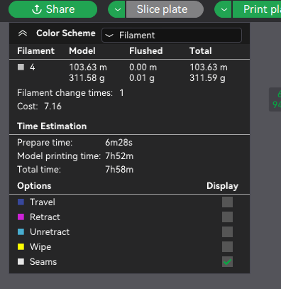

Ich habe eben gesehen, in der Vorschau steht auch Filament 4.

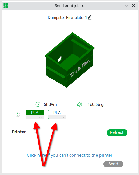

“Filament 4” ist nur das Filament 4 in deinem Projekt.
Mit AMS Slots hat das nichts zu tun!
Die Zuordnung zu AMS Slots machst du erst im Dialog, wenn du den Druck startest:
In deinem Screenshot sieht man außerdem, dass Slot 4 in deinem AMS nicht als PETG sondern als PLA konfiguriert ist… Wahrscheinlich kannst du den Slot deshalb nicht auswählen, wenn dein Projekt PETG verlangt.
