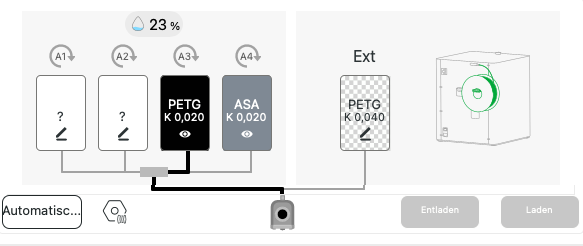

ich habe einen P1s mit AMS erste Version, nun habe ich Filament von Das Filament gekauft und wollte es im AMS speichern, da ja kein RFID Chip dran ist.
Das Profil konnte ich vom Hersteller laden und in Bambu Slicer importieren, angezeigt wir es, aber immer wenn ich es im AMS auswähle, ist es nach kurzer Zeit wieder weg und das Fragezeichen steht wieder drin. Egal welcher Slot im AMS ich nehme es geht nicht. Auch mit anderen z.b. Esun Profilen geht es nicht.
Slot 3 und 4 sind Bambu Filamente mit RFID.

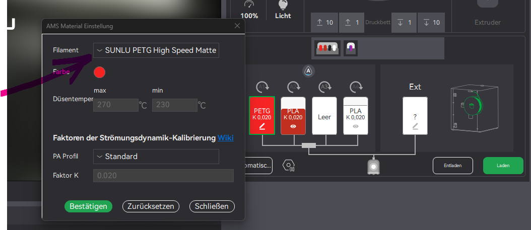

Hast Du es hier auch ausgewählt ?
Ja hab ich, darüber geht es ja nur soweit ich das sehe. Dann auf bestätigen und nach 3sek ist es wieder weg.

Ich hab es bei mir mal getestet:
Filament umgestellt - nach ein paar Sekunden wieder weg …
Nochmal probiert:
Filament umgestellt - Filament sofort geladen - funktioniert
Obs das war ?
