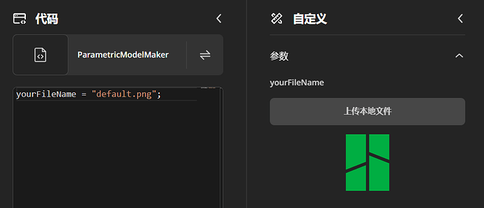

  1. PNG files:
The file name in the source code must be default.png:
yourFileName = "default.png";
scale([0.1, 0.1, 0.1])
  surface(file = yourFileName, center = true, invert = true);

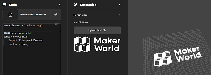

  1. SVG files:
The file name in the source code must be default.svg:
yourFileName = "default.svg";
scale(0.5, 0.5, 0.5)
linear_extrude(10)
    import(file=yourFileName, center = true);

0.8.0新版本计划在8月6号稍晚时发布,此版本支持了文件上传功能。目前只支持png、svg、stl文件上传。
为了满足普通用户定制的需要,当前版本的实现做了一定的限制:
  1. 源码编写者必须创建一个文件的变量名才能让其他人上传文件:
  • 例如,必须先定义 fileName = "default.png";,然后其他用户才能使用 fileName 上传文件。
  1. 限制默认文件名:
  • 目前,参数化模型生成器内置了 default.pngdefault.svgdefault.stl 三个文件供源码开发者使用。开发者上传源码时,必须使用这三个文件名,系统才能识别。
  • 这意味着源码开发者不能上传自定义的默认文件。待参数化模型生成器实现了多文件系统支持后,这一限制将被取消。
使用方式示例如下
  1. PNG文件
  1. SVG文件
源码文件中文件名必须是default.svg
linear_extrude(10)
