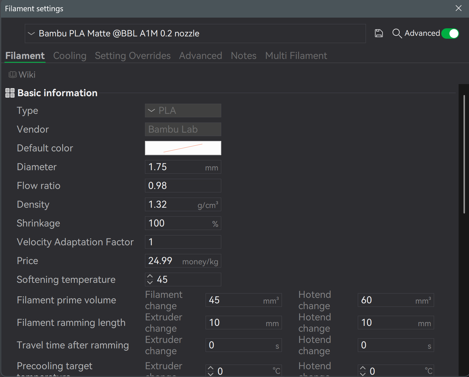

  • Grundsätzlich sollte man auch mal prüfen, ob das ausgewählte Filamentprofil noch stimmt und aktuell ist. Gegebenenfalls sollte man auf der Herstellerseite nachsehen bzw. im Slicer. Gerade die Profile von Drittherstellern sind im Slicer nicht immer aktuell.

Ich habe die alte Platte ja vorher schon immer gut gereinigt. Kleber habe ich eigentlich immer nur bei ABS verwendet. Ansonsten bin ich gut ohne klargekommen. Die Filament Profile hatte ich erst kürzlich erstellt und diese haben keine Probleme gemacht. Ich sagte ja es war gefühlt von Jetzt auf gleich da.
