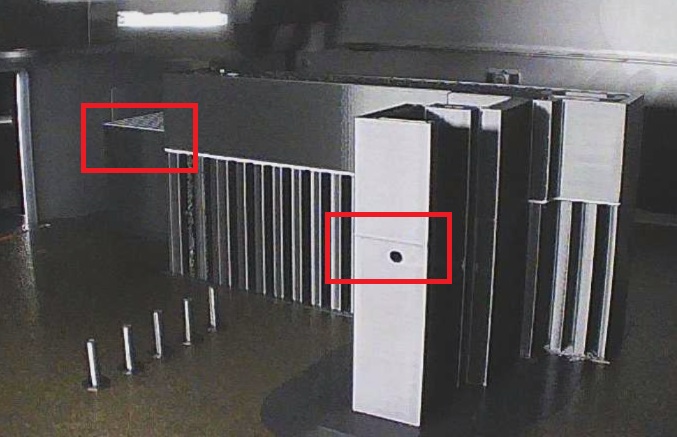

ich habe seit 2 Wochen den P1S und bin damit sehr zufrieden, auch Bambu Studio finde ich sehr gut jedoch habe ich ein Problem mit den Stütz-Schnittstellen.
Ich drucke aktuell mit PETG und nutze für die Stüz-Schnittstelle PLA.

Frage Stütz-Schnittstelle:
Auf dem Bild sieht man das auf Höhe der PLA Schicht ein Fehler im Modell ist, die Layer Haftung ist dort auch schlechter, gibt es eine Einstellung die ich übersehen hab oder ist das normal?

Wahrscheinlich ist das Reinigungvolumen zu gering. 500 sollten es schon sein. Einige haben aber auch damit Probleme berichtet und sind bis auf 999 gegangen.

Das war der Fehler danke.
Ich hab den Slicer beim Reinigungsvolumen intelligenter gemacht als er ist und dachte, dass er Sortenwechsel auch mit einrechnet aber er rechnet wohl nur die Farbunterschiede aus bzw. hat hierfür hinterlegte werte.
