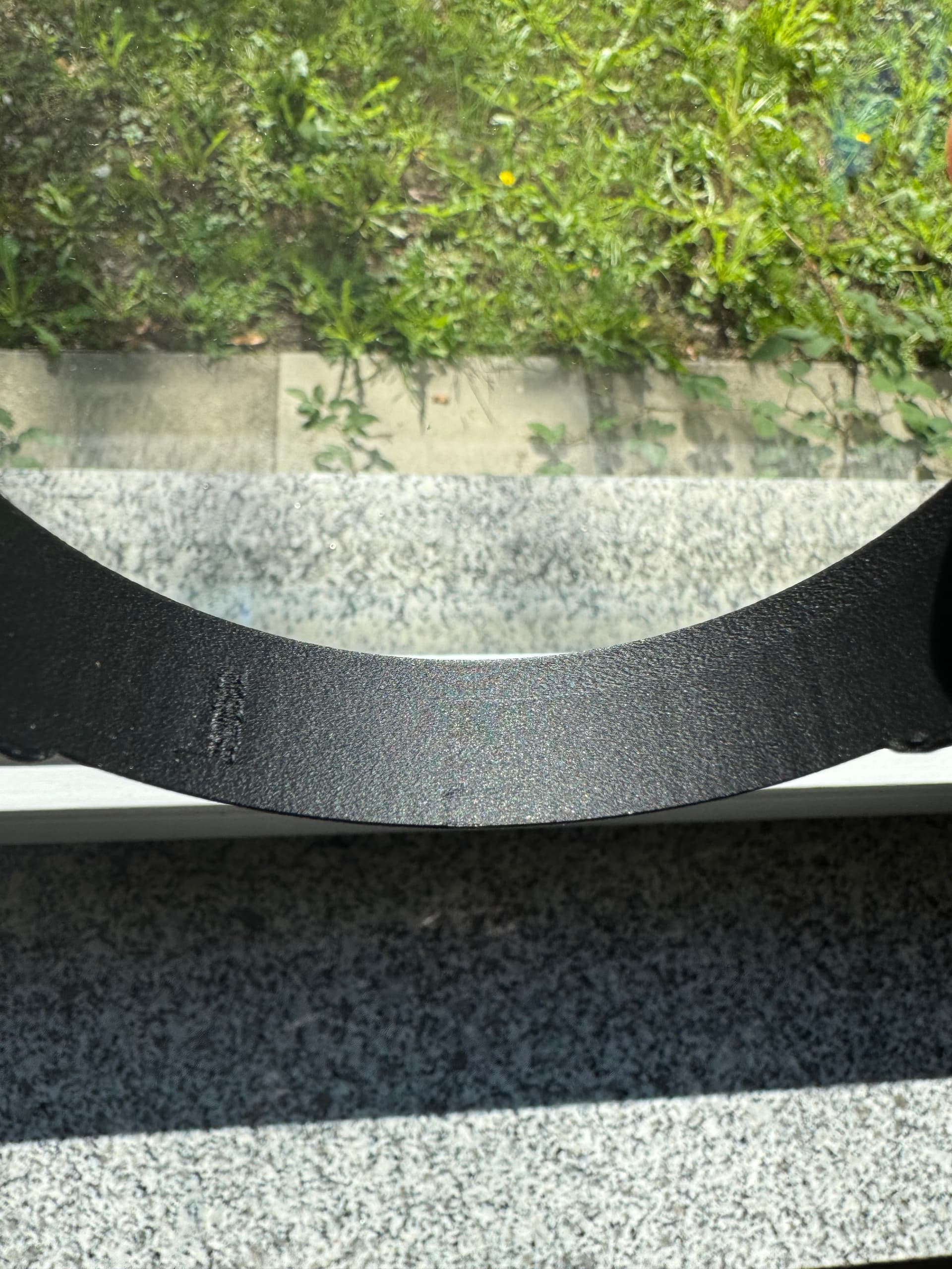

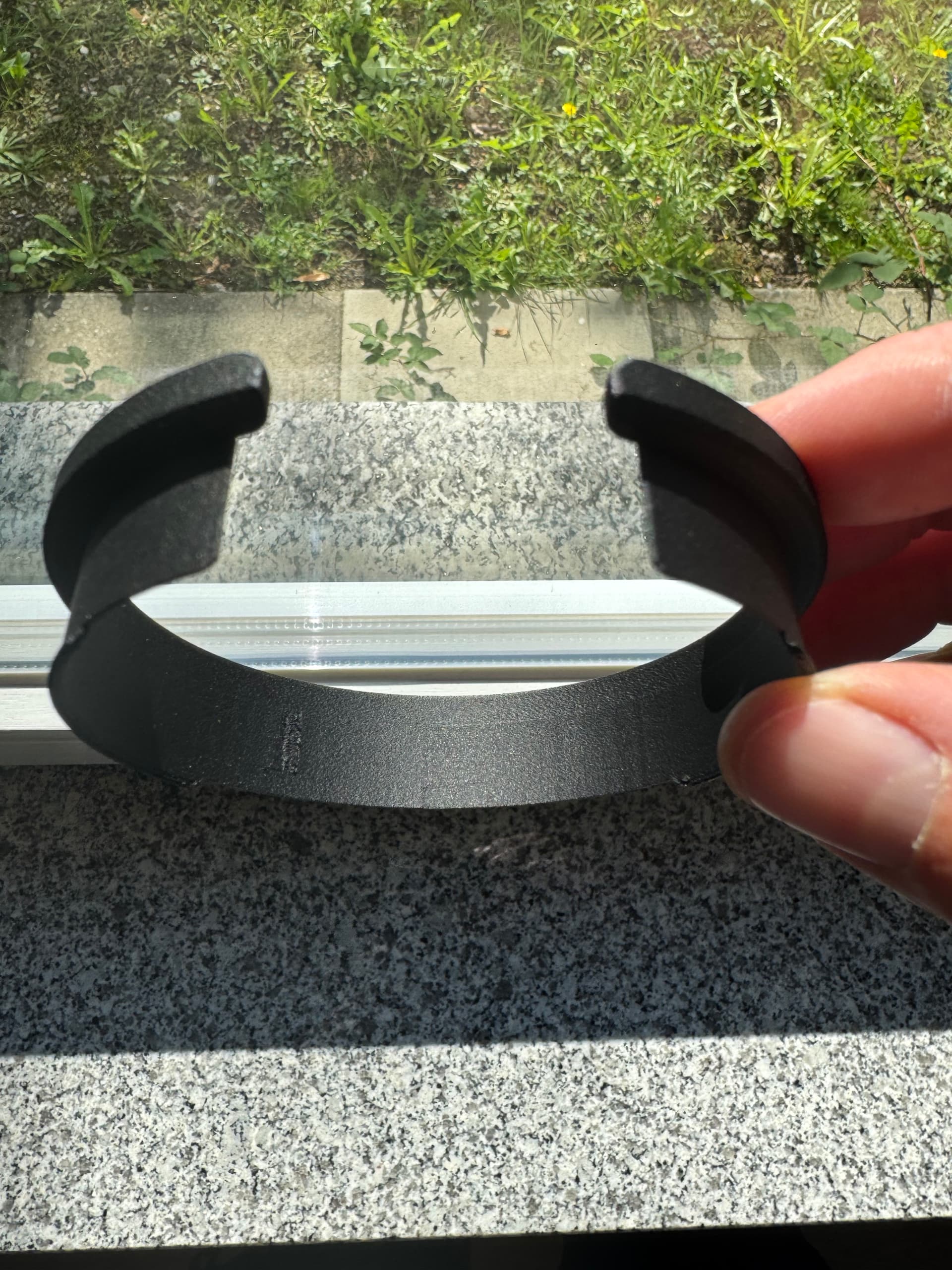

wir haben aktuell ein wiederkehrendes Problem beim Drucken mit unserem Bambu X1 Carbon, das sich speziell beim Material “PAHT CF15” von Material4Print zeigt.
Wir drucken mit diesem Material Ringe für eines unserer Produkte.
Die Außenseite der Teile ist perfekt – Maßhaltigkeit, Oberfläche und Schichtbild sind hervorragend.
An der Innenseite treten jedoch immer wieder kleine Makel bzw. Unregelmäßigkeiten auf, die ich im Anhang auf den Bildern zeigen werde.
Ich bin bereits mit dem Support von Materials for Print im Austausch und im Troubleshooting, leider aber bislang ohne vollständig fehlerfreie Seriendrucke. Wir drucken den Ring in 3 unterschiedlichen Wandstärken und der hier beschriebene Fall bezieht sich auf den dünnsten Ring. alle weiteren Ringe haben hier kein Problem.
Im Durchschnitt haben wir aktuell 1–3 fehlerhafte Ringe bei 8 Drucken auf einer Platte.
Da ich grundsätzlich sehr überzeugt von dem Material bin (hohe Temperaturbeständigkeit, hervorragende Steifigkeit, genau die Eigenschaften, die wir benötigen), möchte ich mich hier an die Community wenden, um vielleicht noch einen anderen Blickwinkel oder Erfahrungswert zu bekommen.
Ich hänge mehrere Fotos der Ringe (insbesondere der fehlerhaften Innenseiten) an.
Vielleicht erkennt jemand von euch, woran das liegen könnte – ob an den Druckparametern, Cooling, Z-Hops, Innenwand-Geschwindigkeiten oder eventuell an einer Material-Feinheit/Feuchtigkeitsproblematik.
Im AMS, welches wir verwenden haben wir derzeit 16% Feuchtigkeit und die Rollen wurden bei 100°C ca. 10 Stunden nach Herstellerangabe getrocknet.
