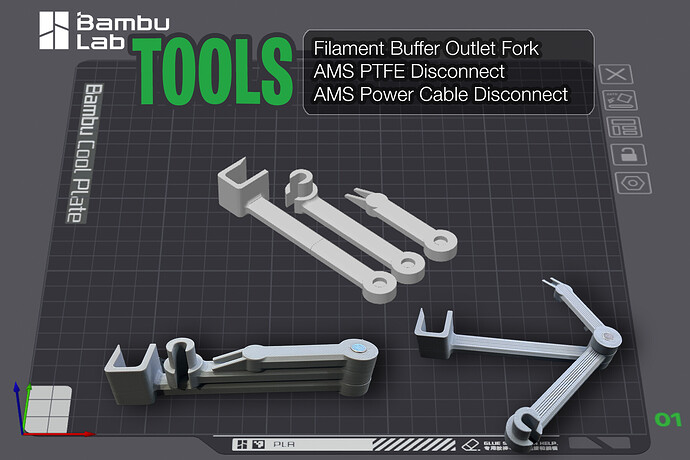

Ich konnte den Schlauch raus ziehen.
Gruß
Von innen kann man an so nem hebelchen ziehen und dann kannst du den schlauch raus ziehen
Man kann sich das AMS Tool ausdrucken, damit kann man den Ring reindrücken um den PTFE rausziehen zu können.
z.B.
