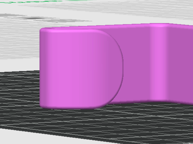

Hallo,
mit welchen Einstellungen würdet Ihr dieses Teil drucken, damit die Rundung auch unten schön rund wird?
Habe jetzt schon so viel versucht, aber ich bekomme keine schönben Rundung mit ASA hin.
Gruß, Herry
Adaptiv Layer Hight und Überhangsgeschwindigkeiten runter hilft da.
Wirklich schön wird das eigentlich nur mit Support aus geeignetem Support-Material. Ganz unten hast du eigentlich immer Überhänge, die zu 100% in der Luft hängen. Das wird ohne support einfach nix und auch nur mit anderem Material schön.
Ich mach solche Stellen nicht komplett rund, sondern erst ein Fase, zwischen 30 und 45°. Die Fase hat ja dann zwei Kanten und nur die eine Verrunde ich, so dass auch die untersten Schichten mit einem Winkel > 0° starten.

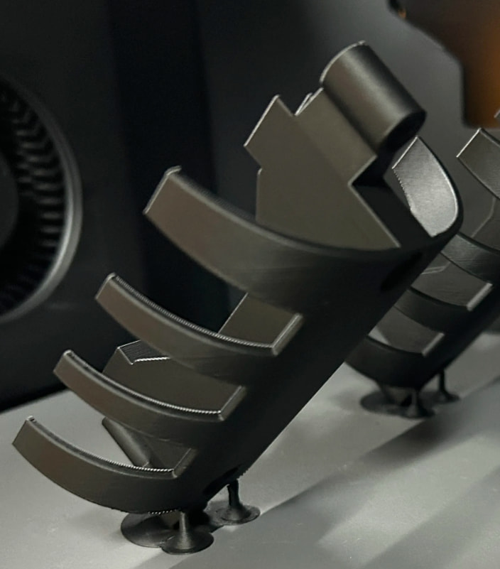

Dieses Teil habe ich samt aller Überhänge im Prinzip komplett ohne Support gedruckt.
Nur ganz unten habe ich für Betthaftung viel Brim ein bißchen Support verwendet, der aber das Teil vorm umkippen schützen soll
