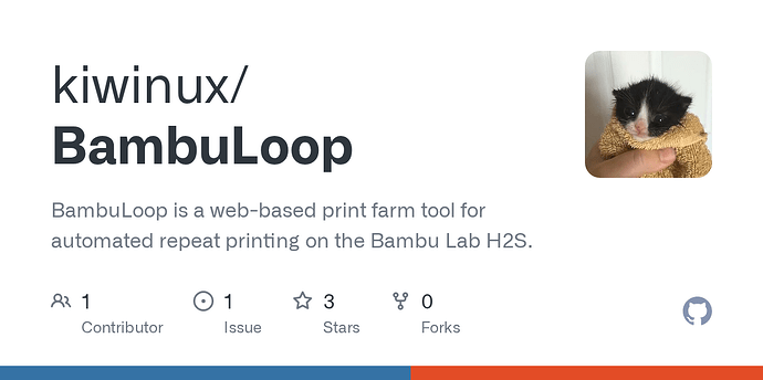

Das ist schwierig, da gewisse G-Code-Teile bei jedem Start immer ausgeführt werden. Je nach Optionen können diese zwar minimiert werden, aber es bleibt immer eine gewisse Startsequenz.
Es gibt jedoch externe Tools, die genau dafür entwickelt wurden. Du könntest sie dir mal genauer ansehen: BambuLoop - Allerdings ist es mit H2S kompatibel. Ich weiß nicht, ob das auch mit H2D funktioniert.
Ansonsten einfach mal danach suchen. „Automate H2D”.
Da kommen dann auch Tools wie dieses hier zum Vorschein:
Wie stark die Zeitersparnis ausfällt, hängt aber vermutlich extrem stark vom Anbieter bzw. Tool ab, d. h. davon, wie sehr sie sich zutrauen, den G-Code zu manipulieren. Du möchtest die Abkühlzeit und die Referenzfahrt unterbinden, was schon extrem grenzwertig ist. Da sind wir schon komplett aus dem sicheren Bereich draußen.

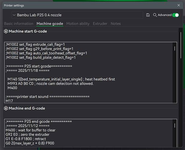

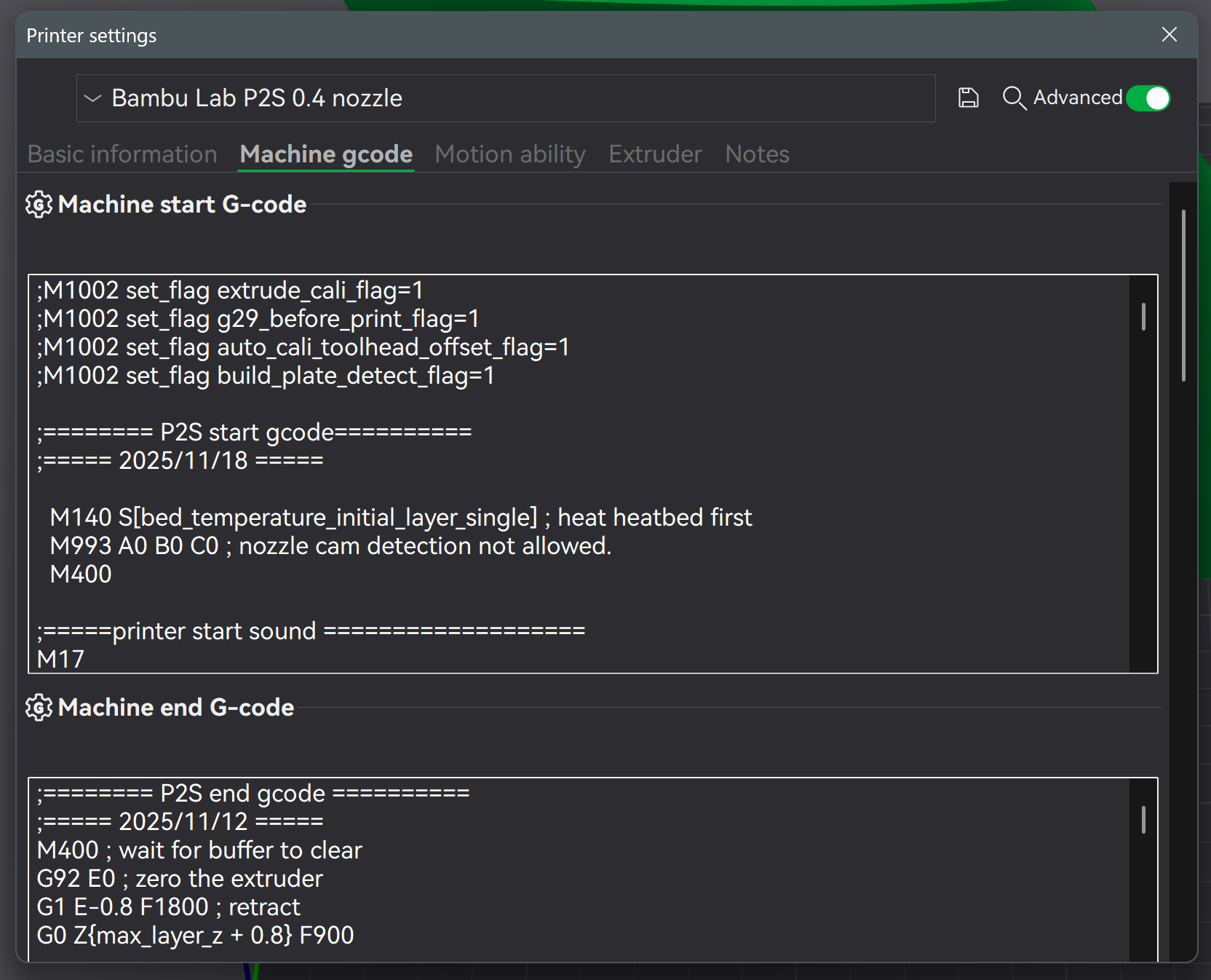

Ist vielleicht "me ganz blöde Idee: Hast Du schon mal gcode Dateien mit einem Text.editor bearbeitet?
Dann kannst Du in Studio im Machine End gcode eine Pause einfügen (ich glaube, das ist M400) und im Text editor den Teil ab dem Ende des Machine Start gcode abermals einfügen.
Du könntest auch versuchen einen Loop einzubauen. Zum Beispiel im Machine Start gcode eine Variable deklarieren die bei 0 beginnt, eine Beziehung aufmachen (zum Beispiel if Variable < 3) welche die Variable um 1 erhöht und dann in den Machine End gcode wechseln.
Dort kannst Du eine Pause einfügen und danach die Beziehung/den loop schließen.
Ich habe so etwas ähnliches mal auf meinem Tarantula mit Marlin gemacht um Testkegel ohne Slicer zu drucken. Das ist aber fast 10 Jahre her. Darum weiss ich leider nicht, ob das mit Studio so funktioniert wie ich es mir denke.
