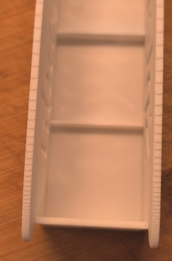

Hallo,
bin noch ein Anfänger im 3D Druck. Ich habe diese Schale in Fusion erstellt. Wenn man von oben auf den Körper schaut sieht man nach dem Slicen noch das Infill und keine glatte Fläche, als ob noch Layer fehlen. Ich habe es noch nicht gedruckt , weiß daher nicht, wie es am Ende ausehen wird.
Ist das normal ?
Servus,
schau mal im BambuStudio unter Stärke was bei obere Schalenschichten steht.

Hallo Michael,
danke für die schnelle Rückmeldung.
Top Shell Layer: 5
Ich habe da nichts geändert, kann aber auf Anhieb nicht herausfinden was die Standardeinsetllung ist…
habe es mal bis 8 hochgesetzt. Nach dem slicen keine Veränderung zu erkennen
Ich werde es jetzt einfach mal drucken und schauen wie es wird…
Du hast schräge Seitenwände, ge?
Also wird dort eine Treppenstufe entstehen…
Wenn jetzt die “Oberfläche” nicht sauber gesliced wird, könnte es so in der Vorschau aussehen.
Ein Versuch wäre, nur einen Ausschnitt mal zudrucken als Versuch…
Die Oberseite wird je weiter man nach rechts schaut immer weniger hoch.
Der Drucker muss dann die winzigen Höhenuntersschiede durch 0.2mm dicke Schichten von Filament erzeugen. Sieht in der Vorschau vermutlich schlimmer aus als in Realität. Du könntest ein Profil mit dünneren Schichten auswählen (0.16, 0.12, oder gar 0.08mm Dicke). dann dauert der Druck viel länger aber ist feiner aufgelöst. Alternativ versuchen, das STL anders im Bauraum zu orientieren sodass die “Schokoladenseite” flach auf der Druckplatte liegt oder parallel dazu orientiert ist. Oder gleich beim Design in Fusion die Gegebenheiten berücksichtigen - Design for Manufacturing. So machen das die Profis bei jeder Fertigungsmethode. Das Modell sieht immer gleich aus aber es kommt z.T. total anders raus - je nachdem ob du es mit der CNC, dem Dremel, dem Schnitzmesser oder der Motorsäge aus dem ganzen holst. Oder eben FDM Druck, SLS Druck etc.pp.
Eine weitere Möglichkeit ist adaptive Layerhöhe.
0,12 als Minimum, 0,24 als Maximum
Danke allen für eueren Input. Druck läuft as is…werde berichten …
So, Druck ist fertig. Die Oberfläche ist absolut in Ordnung, kein Infill zu sehen.
Aufgrund der der Schräge sind halt kleine Stufen sichtbar, aber das stört mich nicht.

Das ist kein Infill was man da sieht, das ist der Stufeneffekt der ensteht bei schrägen oder Rundungen. Den bekommt man nicht ganz weg man kann ihn aber etwas reduzieren indem man die Schichthöhe generell niedriger macht ( längere Druckdauer. Oder Man arbeitet mit variablen Schichthöhen.
