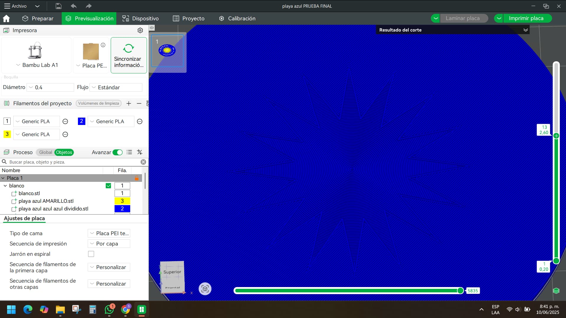

Hola comunidad,
Estoy diseñando un modelo multicolor en Bambu Studio donde tengo una base azul y, encima, elementos como un sol que comienzan a imprimirse en capas superiores (por ejemplo, a partir de la capa 5). El sol está en un archivo STL aparte.
El problema es que Bambu Studio proyecta el contorno de ese objeto en las capas inferiores, lo que arruina visualmente el patrón de la base azul, especialmente en la última capa superior de esa base. Aunque el objeto no debería imprimirse en esas capas (porque está elevado), el slicer sigue generando caminos anticipados que interrumpen las líneas continuas del relleno.
Esto afecta negativamente el acabado estético. No quiero que la figura empiece a “marcarse” antes de tiempo. Solo debería imprimirse cuando realmente empieza su capa.
Ya verifiqué que:
Los modelos estén separados.
No se toquen ni fusionen.
El objeto superior esté bien elevado.
¿Alguien ha encontrado una solución a esto? ¿O hay alguna opción en Bambu Studio para evitar que genere trazos en capas inferiores por objetos que aún no deberían aparecer?
