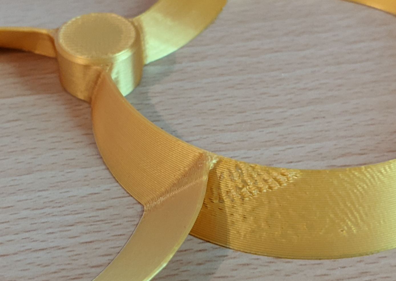

Hallo zusammen,
seit kurzem bin ich stolzer Besitzer eines X1C mit AMS.
Folgendes Problem bekomme ich nicht gelöst (immer an der selben Stelle des Banshees:
Vll weiß jemand wie man dieses Problem nennt damit ich gezielter suchen kann oder hat sogar direkt einen Lösungsansatz.
Ist das eine Überextrusion oder ein Temperatur Problem? Doch was anderes?
Ich habe das Problem bisher nur mit Silk PLA (verwende bisher nur Sunlu Filament).
Ich habe bisher schon einiges versucht und sowohl an der Druckgeschwindigkeit als auch Temperatur sowie die Funktion “Verlangsamen bei Überhängen” und “Maximale Volumengeschwindigkeit” experimentiert… komme aber leider auf keine Verbesserung. Lediglich die Temperatur verringern hat das Problem gelöst… jedoch haben die Schichten dann nicht mehr gehalten.
Bitte um Nachsicht, ich komme offensichtlich mit dem Bambu als auch mit dem Slicer noch nicht ganz gut zurecht.
Liebe Grüße
Lex
schaut nach einem Kühlungsproblem aus.
  1. in welche Richtung schaut der Bug? der sollte idealerweise nach links schauen. damit die AUX Kühlung den Überhang besser kühlt.
  2. im X1C ist PLA kritischer als man denkt. Ich tippe mal, du hast mit geschlossenem Deckel und Tür gedruckt? Deckel weg lassen oder ein paar Spacer unter den Rand machen…Tür auf lassen… die Temp im Bauraum steigt zu stark. Hast du denn dein Sunlu Filament eingestellt oder einfach ein Generic PLA Profil genommen? bei PLA und PETG hat der P1P in der Werksausstattung die Nase vorn, da er offen ist.

Hallo Barracuda72, danke für deine schnelle Antwort :slight_smile:
der Bug schaut nach rechts… also wenn ich mir den Drucker genau anschaue entgegengesetzt der Bauteilkühlung?
Tatsächlich habe ich ihn bisher nur im geschlossenen drucken lassen.
Mir war nicht bewusst, dass die 35 Grad im Bauraum schon zu warm sein könnte und eigentlich dachte ich bisher das wäre eher ein Vorteil anstatt ein Problem :smiley:
Dazu muss ich vll noch sagen, dass ich das PEI Plate nutze mit 55 Grad weil ich mit der Cool Plate nicht einmal die erste Schicht hinbekomme.

Vom Generic PLA Silk Profil habe ich lediglich die Temperatur und Maximale Volumengeschwindigkeit etwas angepasst (erhöht). Allerdings auch hier keine Ahnung ob das richtig war und wie ich das prüfen kann… ich tu mir mit dem Bambu Studio und dem X1C tatsächlich schwerer als mit meinen ehemaligen Ender und Vyper.

Hallo, tatsächlich hat es geholfen einfach den Deckel des X1C abzumachen. :smiley:
