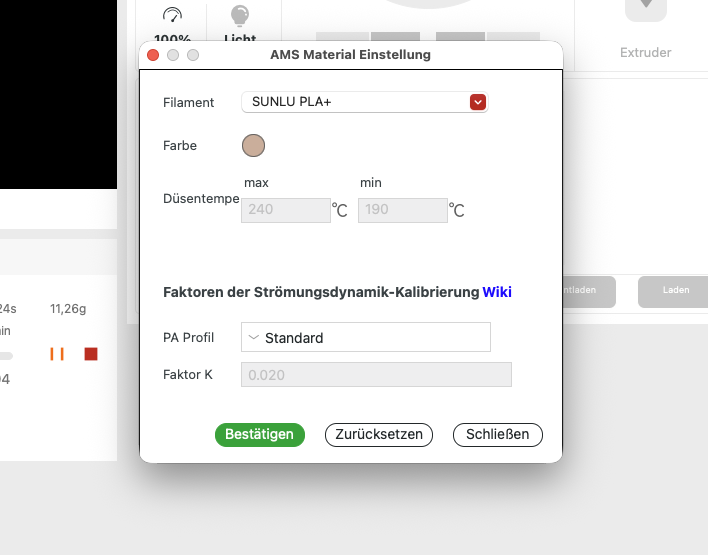

Ich habe ja hier (1) die Möglichkeit das Filament und dessen Einstellung auszuwählen.
Jedoch kann ich aber hier (2), nachdem ich den Auftrag hochgeladen habe wieder das Filament (sei es beim AMS - natürlich auch möglich wenn nur ein Filament geladen ist) bestimmen.
Da die Auswahl von (1) nicht automatisch bei (2) übernommen wird und teilweise abweicht, frage ich mich welche der beiden den angewandt resp. primär behandelt wird. Ich hoffe jedoch das (1) immer die primäre Filamenteinstellung/Auswahl ist.
Getestet habe ich in diesem Zusammenhang noch nichts.
(1) Es werden dir die im Projekt hinterlegten Filamente angezeigt. Es handelt sich also um eine empfohlene Vorauswahl, beispielsweise vom Ersteller des 3D-Modells. Auch beim Slicen wird dieses Filament berücksichtigt.
(2) Dies zeigt, was im AMS tatsächlich an Filament vorhanden ist bzw. was du selbst als vorhanden angegeben hast. Diese wird dann beim Ausdruck berücksichtigt und überschreibt ggf. die von dir bei (1) angegebenen Werte, weil natürlich überprüft wird, was real vorhanden ist und nicht nur Projektplanung.

Wenn ich jetzt das Filament welches ich mit Tests und Kalibrierung für das Projekt zugewiesen habe und es an das AMS weitergeben möchte, wird dieses immer mit dem im AMS gespeicherten Filament überschrieben. Auch kann ich im AMS nicht das für das Projekt gespeicherten Filament laden - da gibt es nur die Standart Auswahl von den Herstellern. Ich kann hier auch nicht die Düsentemp einstellen etc.
Der einzige Weg den ich gefunden habe dass das AMS nicht das im Projekt definierte Filament überschreibt ist im AMS keines auszuwählen.

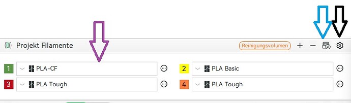

zu diesem Thema möchte ich auch mal mein Vorgehen preis geben mit BambuLab P1S (Firmware 01.07.00.00) und BambuStudio 2.3.0.70.
Als erstes lege ich, sofern dieses Filament nicht unter System-Filament vorhanden, ein benutzerdefiniertes Filament an.
Meist lade ich hierfür die von den Herstellern bereitgestellten Filamentprofile als Konfig in BambuStudio.
(siehe schwarzer Pfeil)
Diese dort angelegten Filamente kann ich dann auch beim AMS auswählen.
Sollte ich dieses Filament auch gerade im AMS drinnen haben, gleiche ich dieses ab mit blauen Pfeil ab.
Sollte ich aber ein Projekt vorbereiten und das Filament ist nicht im AMS sein, so wähle ich dieses unter dem lila Pfeil aus.
Wenn ich aber das Filament dann nutzen möchte, muss es auch im AMS drinnen und angewählt sein.
Sollte ich ein bestehendes Filamentprofil von Bambu bearbeiten, so speichere ich dieses auch speziell ab und wähle es dann auch so in Bambu aus.

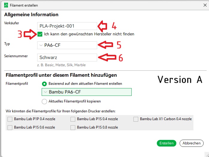

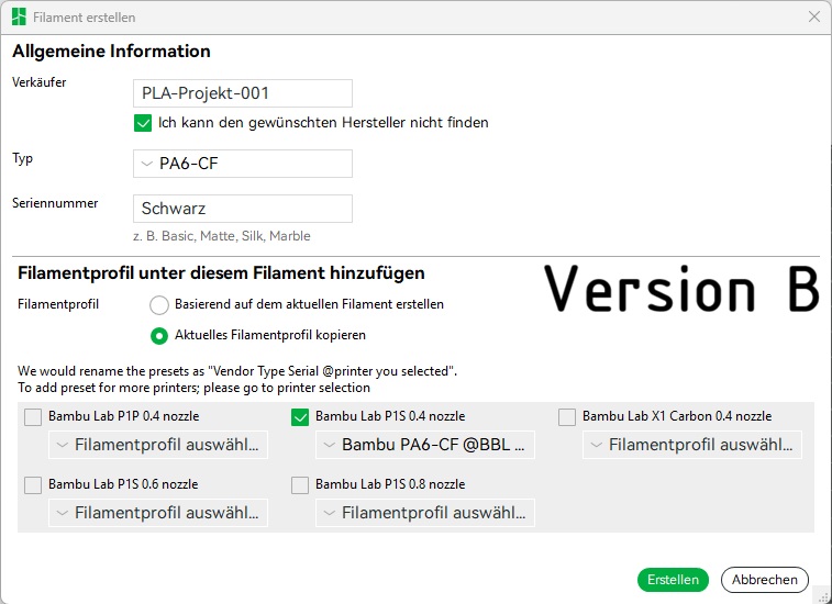

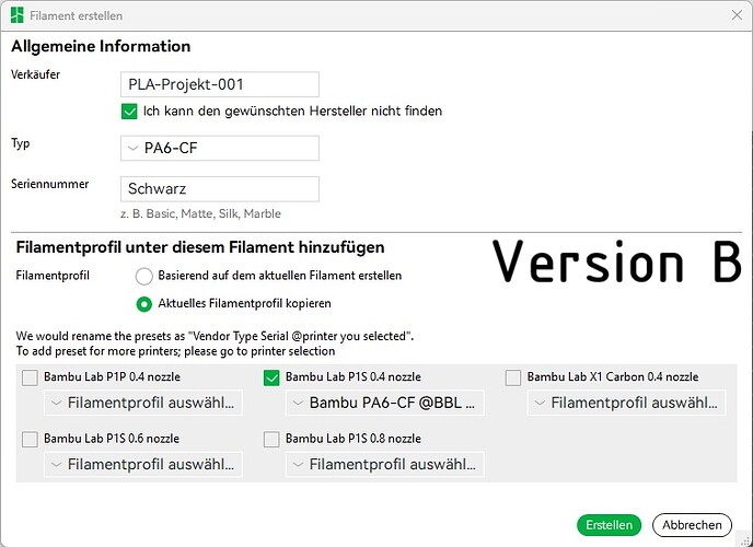

hm hab ich mich etwas unbeholfen ausgedrückt.
Du musst erstmal ein Filamentprofil erstellen, was du in der Hardware nutzen / anwählen kannst. Dieses Bearbeitest du dann mit deinen Einstellungen in der Software
Bild-1 : Filamentverwaltung öffnen und unter benutzerdefinierte Filas dein neues Filament für Projekt 001 erstellen
Bild-2: für eine eigene Bezeichnung bei 3 “..ich kann…” anklicken, unter 4 deinen Namen vergeben und unter 5 den Filatyp angeben, bei 6 was weiß ich. Dann gibt eine Weggabelung in A und B, ich hab dann mal mit B weitergemacht.
Bild-3 : ein aktuellen Filamentprofil wird auch deinen Drucker und Düse kopiert, bitte vorher noch “erstellen” anklicken
Bild-4 : nun hast du ein Filemantprofil für das AMS, zu mindestens bei mir, hab leider kein Screenshot hier, da ich nicht zuhause bin und keinen Zugriff auf die Hardware. Klicke nochmal den “Editierbutton”
Bild-5 : Jetzt öffnet sich nochmal ein Fenster und dort das Filament bearbeiten
Bild-6 : hier nimmst du jetzt deine Einstellungen vor.
