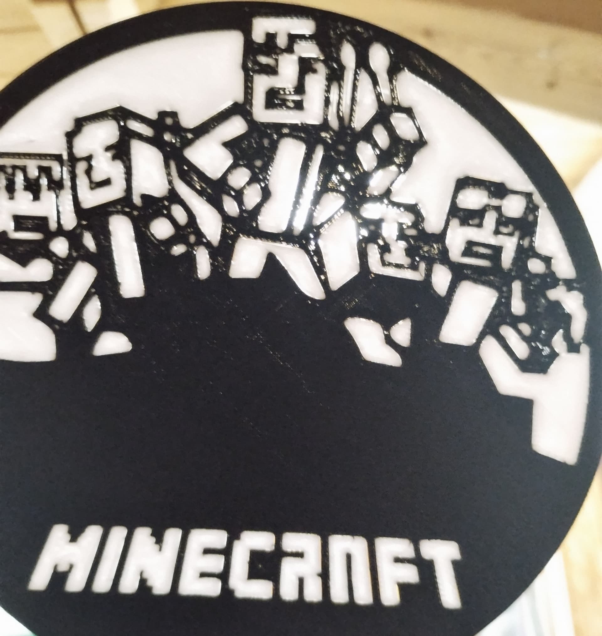

Ich denke das bild spricht für sich :frowning:
Was sagst du dazu?
Die Datei ist vom Bambu Studio runter geladen. Leider gibt es die nur als mf3, kann ich mit meinem Programm, tinkercad, nicht bearbeiten.
Grüße
Ja das sieht echt nicht gut aus.
Das Bild ist jetzt nicht wirklich scharf, es sieht aber so aus als ob du etwas in unter-Extrusion im schwarzen Filament wärst.

Ja, Unterextrusion war auch meine Vermutung, deswegen hab ich das Filament kalibriert.
Ich drucke mit AMS und der First layer ist echt traumhaft. Deswegen denke ich an einen Fehler in der Datei. Auch andere Dateien sind erheblich besser.
Ich werde mir wohl mal einen Windows PC suchen, bambu Studio installieren und die Reparaturfunktion drüber laufen lassen.
Sonst hab ich echt keine Idee mehr.
Ich kann versuchen heute Abend ein schärferes Bild zu machen. Ein Bild vom First layer hänge ich auch noch an mit Standard Einstellungen nach dem kalibrieren.

Achso, beim AMS kannst du jedes Filament einzeln kalibrieren und zuordnen. Was ich natürlich gemacht hab.
Hast ne PN - schick mir einfach mal das Projekt.
