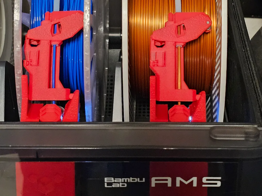

Ich habe nun meine erste Spule original Bambu PETG ‘Leergedruckt’ dabei konnte ich dann sehen dass der Anfang (oder das Ende, also wenn sie leer ist…) mit einen kleinen Stück Klebeband auf der Papprolle festgeklebt ist.
Ich möchte nun ein größeres Projekt drucken und habe das gleiche Filament in A1 und A2 geladen.
Wenn nun der Rollenwechsel ansteht könnte diese kleine Stück Klebeband Probleme (Verstopfung oder ähnliches) verursachen ?
Oder merkt das AMS das rechtzeitig und reagiert irgendwie darauf ?
MfG
ich denke ich habe etwas passendes hier im Forum gefunden…
und so wie es aussieht hilft da aktuell nur sowas:
oder kennt ihr noch andere (bessere) Lösungen ?
Das Problem damals war wirklich nervend. Aber mit der Umstellung auf die dünneren End-of-spool Klebestreifen hat sich das zum Glück ziemlich erledigt.

Am Ende flutscht das Filament unter dem schmalen Klebestreifen weg. Der bleibt jetzt am Spulenkarton. Die alten, breiten Klebestreifen hat das Filament damals gerne mit genommen.
