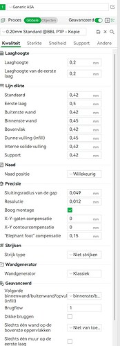

Ik kan niet begrijpen waarom de prints zo gemakkelijk breken tussen de lagen.
Ik gebruik momenteel Generic ASA filament, is dat misschien niet zo goed?
De printen zijn heel mooi maar breken veel te rap. Iemand goede raad? Bij voorbaat dank, Guido

Het zou kunnen zijn dat je met te lage temperatuur print, en dat daardoor de lagen niet goed hechten, of misschien te snel print,
misschien de koeling wat verlagen ?
Welk merk van de Generic ASA filament gebruik je ?
Er is misschien wel een profiel te downloaden voor dat merk.

Bedankt voor uw reactie. Ik heb meteen al mijn bericht ook in het Engels geplaatst. Ik gebruik Real filament en gebruik de warmte die ze aangeven.
Show a screenshot of your profile, what’s the temperature of your plate ?
These are the settings I’m currently using.
Which settings should I change? With those settings, my printed object still breaks easily between the layers.

It’s better to print ASA slightly hot than too cold to avoid warping or splitting, turn your fans off or you can adjust the fans speeds lower as needed for your filament or part design.
Also dry your ASA @ 80c for 4 hours. It will absorb moisture. This is cheap insurance if you have not already done this.

Thank you very much for your explanation, I will certainly do so. First I’m going to dry the filament extra.
Sorry for the late response, I was sick for a while. I have now been able to print my objects perfectly thanks to your help. Everything looks nice and strong now. Awesome!
