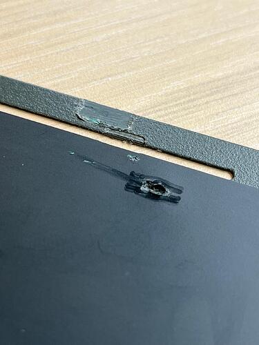

Bonjour à tous, j’ai un problème au lancement d’une impression avec ma Bambulab X1.
La petite zone en haut au milieu de la plaque a été décalée en X et Y (voir photo).
De ce fait, la buse vient bruler ma cool plate. Même après une calibration, problème.
Avez-vous une idée pour réinitialiser les réglages ?

à vue d’oeil, ce serait un décalage sur l’axe des X et l’axe des Y, d’environ 1cm sur chaque,
tu as constaté cela d’un seul coup, sans mise à jour, ni rien de notable , comme un blocage de la tête ?
un tel blocage peut déformer la tête, ce qui peut provoquer un décalage
si tu as une autre hot end, tu peux faire le changement et voir si c’est pareil ?
Oui c’est ça, mais visiblement, ça ne le fait pas à chaque impression.
Ça a commencé à le faire après une maintenance (réglage courroies, lubrification et graissage des axes).
Je n’ai pas d’autres hot end pour le moment.

J’ai parlé trop tôt, j’ai relancé 2 impressions ce matin et le problème est revenu.
cela se produit sur n’importe quelle impression, ou toujours la (les ? ) même(s) ?
N’importe quelle impression.
j’ai peur que cela demande un ticket au support bambulab :thinking:
même s’il ne faut pas espérer une réponse rapide , du fait des congés du nouvel an chinois
