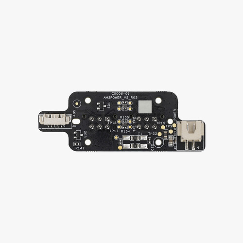

Lassen wir es gut sein, ich habe mich damit abgefunden das es ein Fehlkauf war. EWenn das Stromversorgungsmodul endlich lieferbar ist und das AMS tadellos funktioniert verkaufe ich den Drucker.wieder.
Wenn man eine gewisse Menge Ärger runter geschluckt hat, dann wartet man direkt darauf wann das nächste Unheil kommt.
UPDATE
Die kleine Stromversorgungsplatine ist in EU weiterhin nicht lieferbar.
Ein großer Umweg über ein paar Connections hat eine kleine Ewigkeit gedauert. Aber ich habe
es bekommen. (natürlich alles selbst gekauft und bezahlt, dafür nervenschonend)
Jetzt könnte man sagen das ich beim zerlegen ja alles mögliche durchgesehen - und auch Schläuche getauscht habe. Mag sein, jedenfalls rennt das AMS jetzt einwandfrei!
Keine Probleme das AMS nun rechts neben dem Drucker zu betreiben-
Keine Probleme über einen Splitter externes Filament zu verwenden.
Keine Rücklaufprobleme der Spulen mehr.
Kein mitleidvolles jammern wenn das AMS Filament wechselt
Kein Stress mehr, ich habe sogar die inzwischen völlig desolaten Filamentrollen im AMS
gelassen.
Im Grunde funktionieret nun auch alles was ich ansonsten an Problemen in verschiedenen Foren lese.
Also klopfe ich dreimal auf Holz das ich dieses Theater nicht mehr bekomme.
Farbdruck, (was auch logisch ist), dürfte bei der Menge an Filament die in der Müllbox landen nicht so wirklich ein Burner werden.

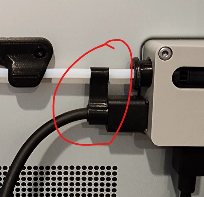

Ich bin nicht ganz sicher, ob das die Lösung ist. Ich hatte das Problem auch schon und habe dabei festgestellt, dass wenn man das Filament per Hand rauszieht, dass es einen hohen Widerstand in der Tube hat. Wenn das Filament dann komplett draußen ist, kann man erkennen, dass es nicht mehr perfekt rund, sondern oval ist. Das bedeutet, dass der Feeder das Filament quetsch unn somit nicht mehr ordentlich durch die Tupe passt. Ich werde folgendes testen: Tubes kaufen, welche einen höheren Innendurchmesser haben. Sollte möglich sein, da der Drucker einen Direkt Extruder hat. Nächste Möglichkeit wäre, den Anpressdruck der Förderräder am Direkt Extruder etwas “lockerer” einstellen, dass das Filament nicht so sehr gequetscht wird. Hier bin ich allerdings nicht sicher, ob das überhaupt einstllbar ist. Habe den Drucker erst seit Kurzem, daher alles nur Vermutungen. Ich breche bisher nur die letzten 30cm ab und dann läuft der Bock wieder…
Bei mir scheint das Problem mit dem in angehängtem Photo gedruckten kleinen Helfer aus dem weiter oben verlinkten Beitrag aus makerworld gelöst zu sein
Damit wird das Filament “gerader” in den Hub eingeführt. Mit der Position des Helfers habe ich etwas experimentiert, bei mir ist es etwas weiter weg vom Hub (1-2 cm)

Hallo Ralf,
ist das diese Stromversorgungsplatine die Du gewechselt hast?
