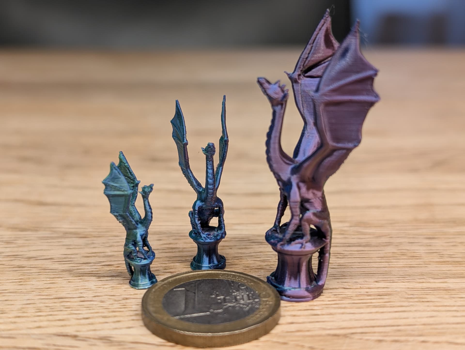

Ich schließe mich auch an, dass 0,2 eher sinnvoll für filigrane Modelle ist, sowas zB:

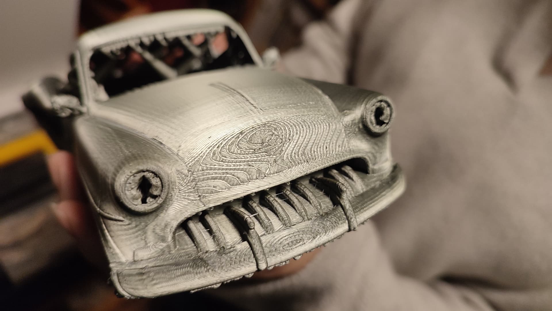

Genau das habe ich jetzt gemacht, praktisch hochkant gedruckt (ca. 70° Drehung). Das Dach ist dabei super geworden, aber die Kühlerhaube vorne, die jetzt oben lag, eben nicht.
Ich könnte versuchen, das Heck nach oben zu stellen, aber dann sieht das so aus wie jetzt die Schnauze…
Gedruckt mit 0,4 Düse, Schichthöhe 0,12 mit adaptiver Höhe, Schieber ganz zu Qualität. Was der andere Schieber bewirkt, weiß ich nicht…
