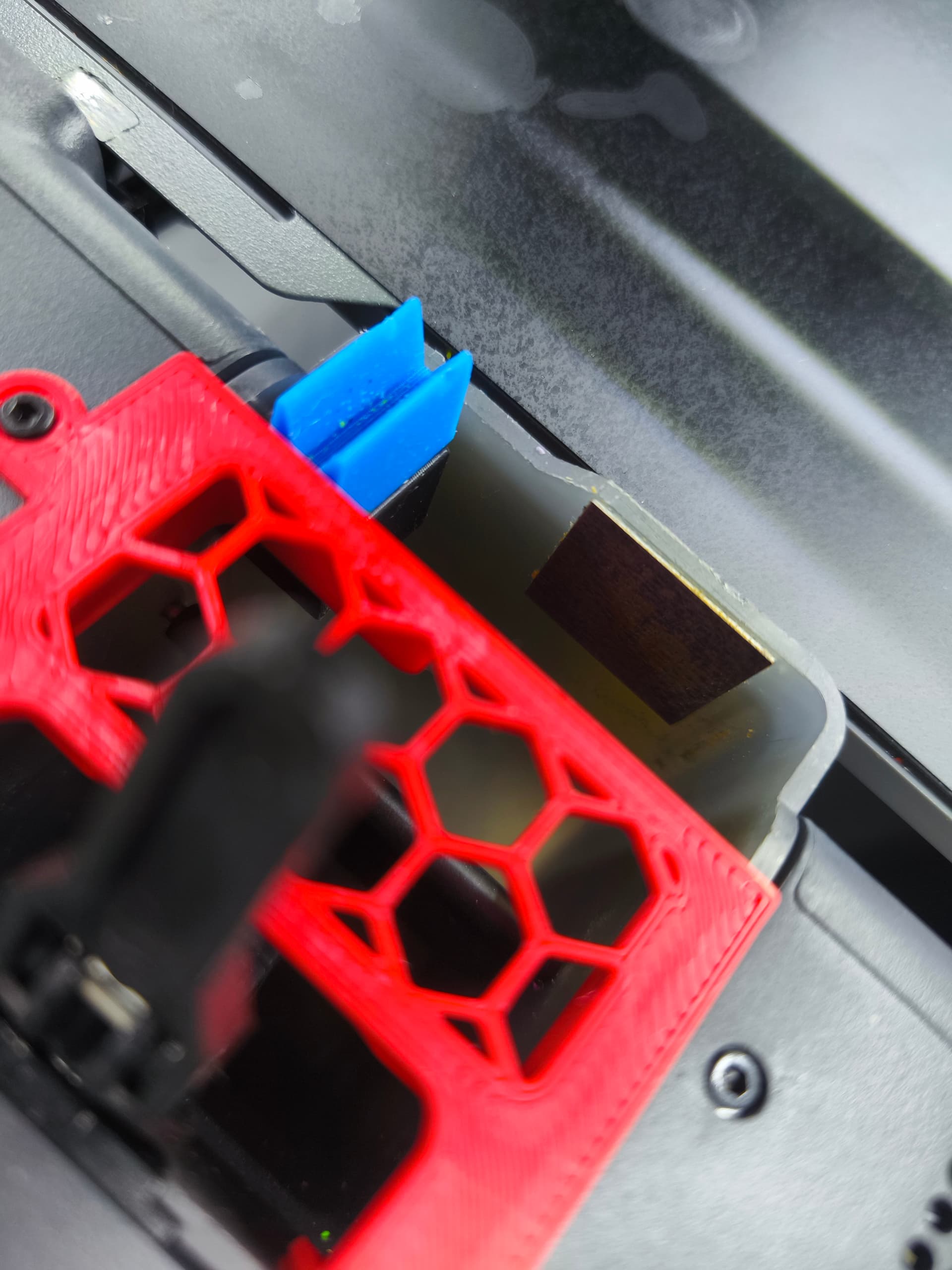

Noch ein Frage, da ich öfter das Problem hatte.
Das Filament hängt beim Auswurf manchmal fest, dort ist ja dieses “Klebepad” was irgendwie “feucht” ist. Was ist das für ein Pad bzw. was ist da drauf? Weiß das irgendwer.
Nein nicht direkt.
Im Kotkanal, also Abwurfschacht, ist bei mir eine Art Klebepad oben am Schacht (innen) in Richtung Druckbett. Also dort wo das Filament beim Wechsel landen soll, ich kann nur nicht identifizieren was für ein Material es ist bzw. womit es getränkt wurde.
Anbei mal ein Bild.
Vom Anfassen her finde ich es eher stumpf.
Möglich…
Fühlt sich nur irgendwie feucht an und im Shop habe ich nichts als Ersatzteil oder zum tränken o.ä. gefunden.
Manchmal bleibt das Filament dort einfach hängen, kräuselt sich dann und wenn es oben über die Kante kommt fällt es auch nicht mehr runter. Bzw. teilweise auch nicht, wenn es an diesem Pad “kleben” bleibt.
